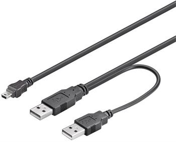

kabel vypadá takto?

ne,je bez te usb "rozbocky" nebo jak se to jmenuje. s jinymi medii komunikuje bez problemu..
zkus si sehnat ten rozdvojený kabel - je to kvůli snížení úbytku napětí na konektoru a pro spolehlivou dodávku "startovního proudu" při zapnutí.
jako ze bych kazdej zasunul do jedne zdirky?
