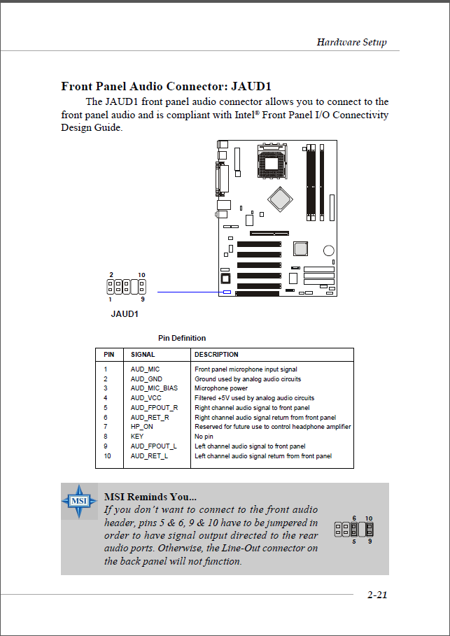

Dobrý den, potřeboval bych poradit kam mám připojit konektory od sluchatek a mikrofonu na zakladni desku. Do přílohy jsem dal manual a prave v nem se docela nemuzu vyznat. Děkuji za odpovědi :D
Comu nerozumieť ?
Máš použiť front panel ktorý pri zasunutí jacku odpojí výstup na zadné konektory.
Preto máš tam "audio to Front Panel" a "audio return from Front Panel".
takze to mam hodit do 5a6 a 9a10?
1 micin
2 ground
3 mic bias
5 pravy audio
9 levy audio
toto je ac97 zapojeni predniho panelu
Taky zalezi jakou mas skrin jestli umi AC97 nebo hdaudio. A co umi deska jestli se da prepnout mezi hdaudio a ac97.
