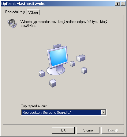

Pokud máš náhodou Windows, tak Ovládací panely - Zvuková zařízení - Nastavení reproduktorů

Tak to udělej přes ovladač. V systrayi by měl být hnědý repráček správce tvé zvukovky. Rozklikni, vlez do záložky V/V zvuku, zvol 6-CH repro. Takhle to aspoň dělají u Realteků...
