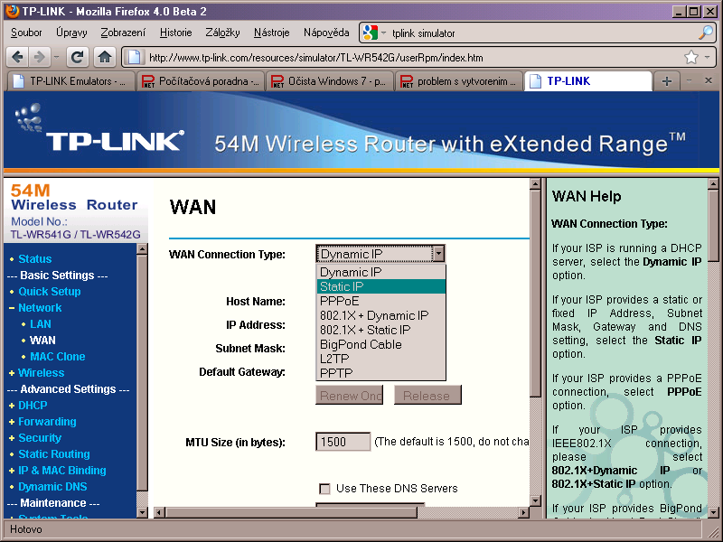

dobry den, mam router tp link 542g a chtel bych jsem si doma vytvorit wifi sit. Stavajici zapojeni je pouze kabelem LAN po stupacce vyvedene do bytu. Vse funguje. Pri instalaci se mi vyskytl problem: Please make sure touter's DHCP server is enabled. Co stim? Kde je komplikace? Prosim o radu. Dekuji.

A jak se na to web admin rozhrani routera pripojim ?

tplink má default ip 192.168.1.1 - viz návod, nebo štítek zespodu. tam už pro wan vyplníš hodnoty pr…

Lan kabel vede od koho? Ten kabel zastrčíš do WAN. Nic se neinstaluje.

ano mam pevnou IP adresu a DNS je taky dane...ale v nastaveni routeru je ze se to ma dat na automati…

ale v nastaveni routeru je ze se to ma dat na automaticky.. ne, není. v nastavení wan je volba dhcp…

tak se podívej do pc jestli tam máš pevně nastavenou ip adresu, jestli ano, tak jí nastav na tom tp…

a ip na routeru nastavim 1) adresa site, nebo 2)maska podsite nebo 3) vychozi brana?

co myslíš ... http://screenshots.portforward.com/TP-Link/TL-WR54 2G/Network_WAN.htm (ty hodnoty jso…

Vyborne panove. Dekuji Za spolupraci. Net frci jak za mlada:-) poslední
