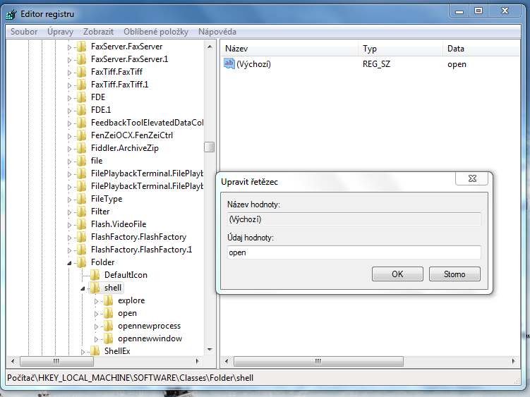

co mi teď tak napadlo, že není nastavena výchozí akce na otevřít, ale na otevřit v novém okně- REG…

Dobře,to jsem změnil,ale nic se jinak nemění. Možná bych to měl znovu celé restartovat,ale to asi ne…

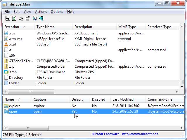

aha, na to se nirsoftí ulitka moc nehodí, vezmi jinýho nirsofera: [8406-ftm-jpg] u folderu máš akc…

To "explore" tam vůbec nemám, jak bych to tam mohl dodat? Nebude to tím?

vyexportil jsem ti mojí. proklikni a přidej. 8408-explore-reg
