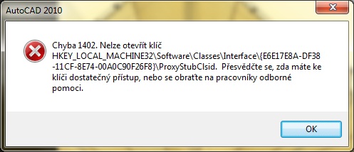

Zdravím všechny. Chtěl bych poprosit o radu. Má studentskou licenci na AutoCAD 2O1O x64 a koupil jsem si nový notebook (ASUS U46), ale software mi na něj nejde nainstalovat. Původně jsem ho měl na desktopu s Windows 7 x64 a zde šel nainstalovat bez potíží. Na NB mám taky Win7 x64 a při instalaci mi to stále vyhazuje chybu (viz. příloha). Na webu Autodesku jsem našel jak chybu odstranit, ale i přes snahu udělat vše co je v návodu napsáno se nic nezměnilo. Návod: http://usa.autodesk.com/adsk/servlet/ps/dl/item?si teID=123112&id=10297059&linkID=9240617 Budu rád za každou radu. Díky všem.

Je to ta samá - 1402. To snad zvládnete přečíst.

Hotovo. Už je nainstalován. Těch chyb tam bylo 9 po sobě, postupně sem je odstranil podle toho prvního návodu a vyšlo to. Díky vám.
