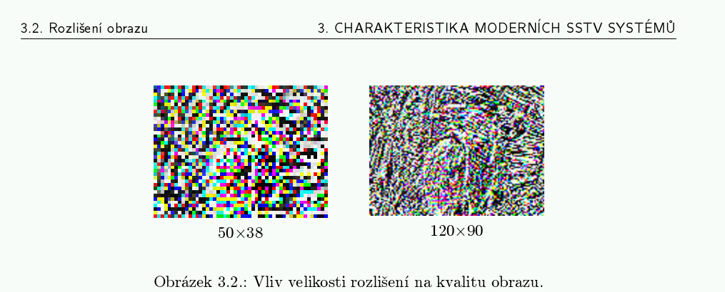

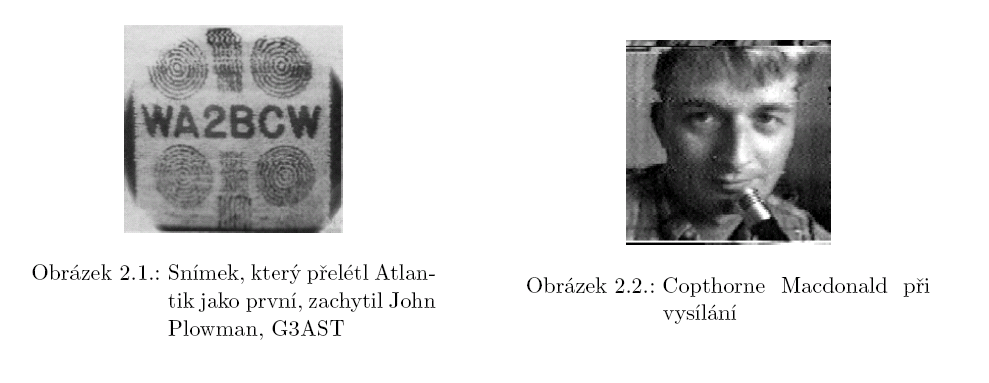

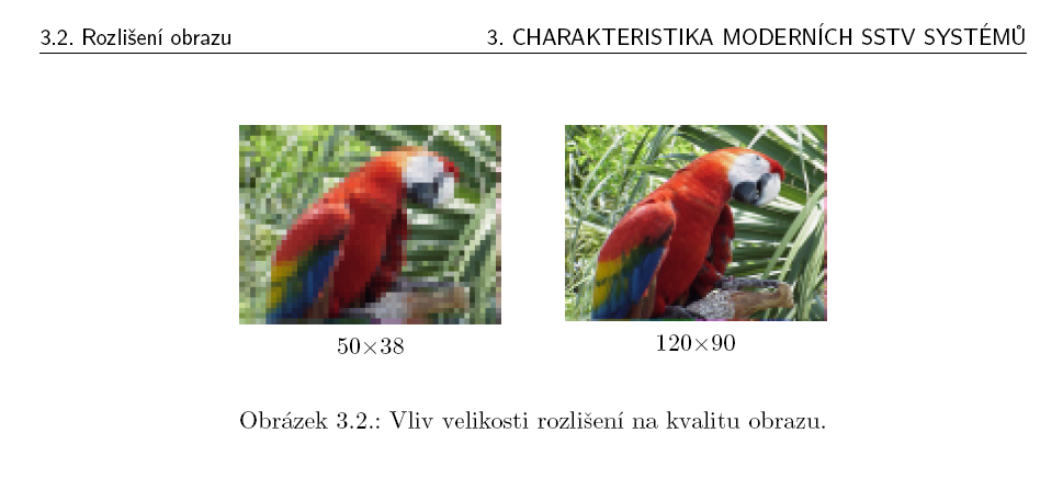

Mohl bys, prosím, porovnat jak se vypořádá tvůj FoxitReader s obrázky v níže linkované publikaci? Mo…
jirka44 12.02.2012 13:41
jirka44
Taky mám Foxit,stáhl jsem ten soubor pdf a jeví se mi naprosto v pořádku.
ajavar 12.02.2012 14:18
ajavar
Mohu potvrdit, Foxit v. 3 Buid 1817, zobrazení souboru naprosto v pořádku.. ;-)

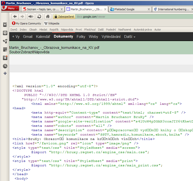

Ahoj, potřeboval bych poradit, jak stáhnout soubor z toho odkazu. Mám Operu a po najetí myší na odka…

myslíš jirkovo pdf? uložit cíl jako

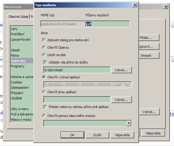

možná kdybys asocioval v opeře pdf na pdf prohlížeč, tak bys to měl bez práce. já kliknu na pdf dám…

Tu asociaci mám udělanou, díval jsem se, používám Foxit reader. :-/ Dole je náhled, co to udělá, kdy…

Naprosto v pořádku, zobrazení OK včetně obrázků.

FoxitReader jsem uz pred nejakou dobou vymenil za SumatraPDF. Na rychle cteni je podle meho nazoru l…

Jirka44 : mě to ihned otevírá v Adobe a hlásí poškození souboru, vůbec se to neotevře ani nepokusí o…

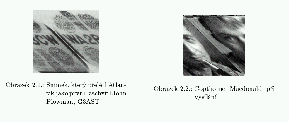

Mě dělá Foxit v tomhle textu naprosto neuvěřitelné zkreslení obrázků::) [http://pc.poradna.net/file/…
jirka44 13.02.2012 08:25

Ahoj,
Mám Operu a po najetí myší na odkaz se objeví "Open With Google Docs Viewer", po kliknutí se objeví něco jako zdrojový kód stránky.
Stáhnout to přes pravé tl. nejde, jen "Uložit cíl odkazu jako".
Díky. :?:
PS. Jiné odkazy na pdf soubory mi to otevře, např.:
https://docs.google.com/viewer?url=http://www.prod uktinfo.conrad.com/datenblaetter/500000-524999/512 315-an-01-cs-Nabijecka_olovenych_aku.pdf&embedded= true&chrome=true
já kliknu na pdf
dám otevřít
a v adobe readeru dám uložit jako
adobe reader, po menším nastavování a úpravách, je dobrý program.
