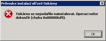

a co přesně znamená, že tiskárny nenasdílíš?
tohle
2123653
Operaci nelze dokončit (chyba 0x000006D9)
Tento problém může nastat, pokud máte zastavenou nebo zakázánou, bránu Windows Firewall. Chcete-li sdílet tiskárny v systému Windows 7 nebo Windows Server 2008 R2, musí být povolena služba Brána Firewall systému Windows.
edit: jeste pisou, ze by melo jit zapnout firewall, nastavit sdileni a zase jej vypnout..
......The simple solution is start the Windows Firewall service, share the printer - and if you have to - stop the service again.......
