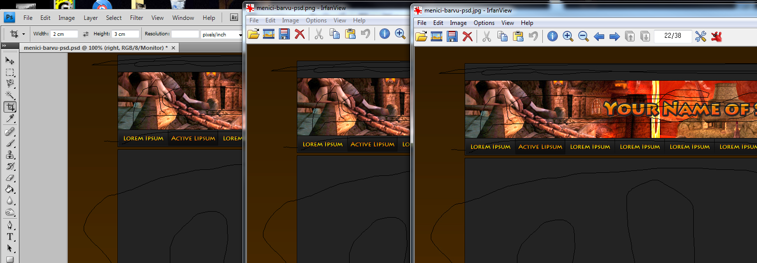

Zdravím, již jednou jsem zde tento problém řešil, myslel jsem, že se problém vyřešil, ale po delší době jsem se rozhodl udělat další design a po dvou hodinách a uložení do .png/.jpg jsem se dočkal nemilé ukázky zlého světa :-(

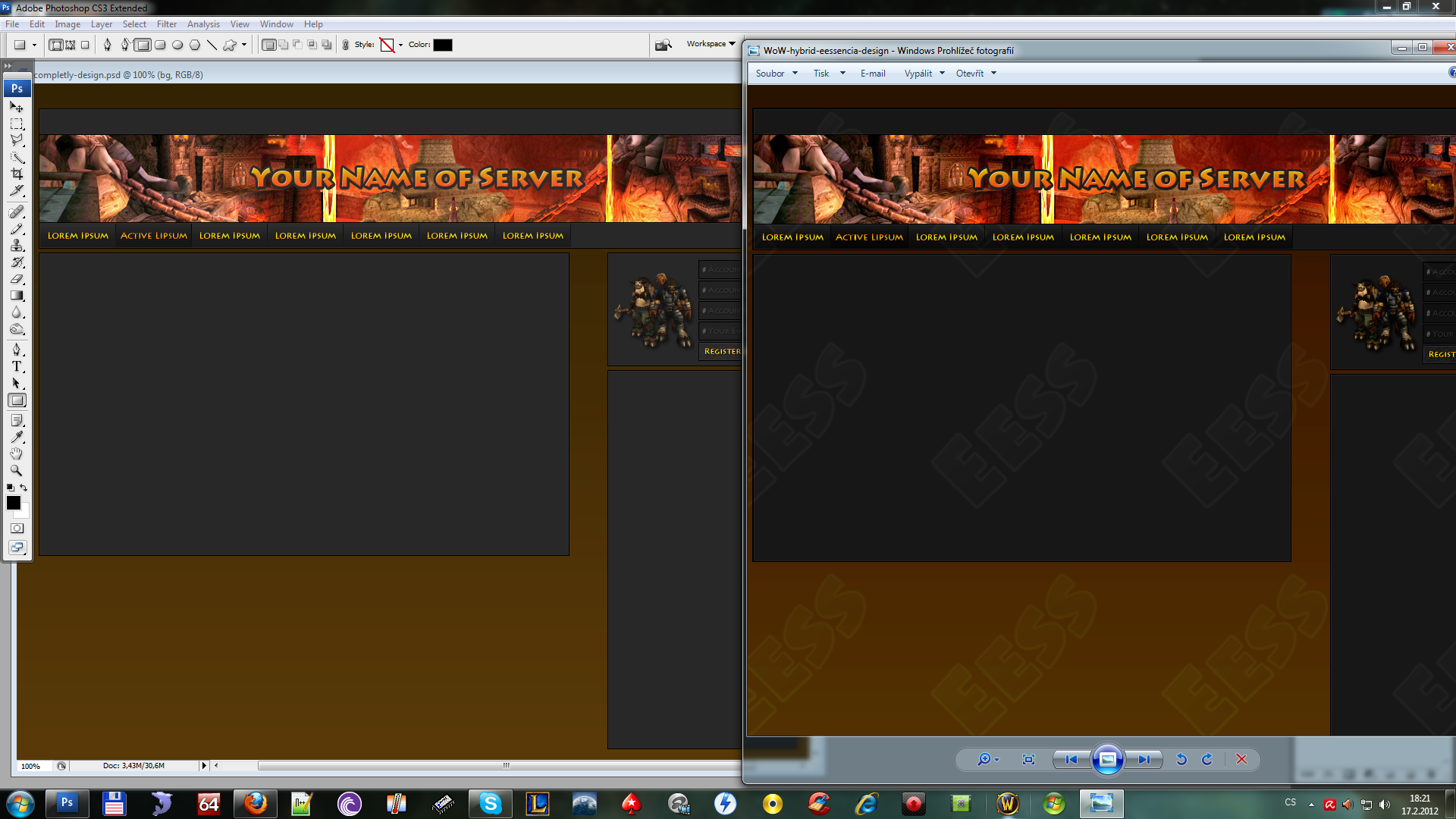

Uložený obsahn neodpovídá barvou realné ukázce přímo v Photoshopu... (I Windows Malování mi ukládá obrázky mnohem tmavší).
Design je proto k ničemu, je až moc tmavý a není takový jaký měl být záměrem.
Abych Vám ukázal co je to za problém, tak v příloze posílám obrázek, i ten je ještě trochu tmavší, uložen v malování, ale rozdál Photoshop real / prohlížeč obrázků je vidět na první pohled.
V minulém dotazu mi kdosi poradil nastavit Photoshop - View -> Proof Colors | Proof setup -> Monitor RGB (zkusil jsem všechny možnosti, ale ani jeden znich neukazuje real stejný jako uložený výstup).
Prosím o pomoc, nevím si už rady a dělá mi to velké problémy při tvorbě designů...

V příloze posílám pozměněné .PSD (aby nebylo využito i jinak).

Takže i Vám se to zobrazilo správně? respektive světlé než můj výstup? Napadá mě, teda tuším, že v tom případě bude problém někde v nastavení barev při ukládání.
Dost mě to trápí, spoustu času jsem tím ztratil.
Abych řekl pravdu tak právě nevím co je správně. Ale pokud jsem to pochopil tak "pán" nademnou říká, že si myslí že to vidí správně a soudí to podle screenu který jsem vyfotil v prvním postu pro ukázku. To "tu realitu kterou vidím při práci v PS" beru jako správnou. Ale nejsem si tím jist, buď je chyba v PS, nebo ve Windows? ale kdyby byla ve windows, neměl bych pak vidět obrázky stažené z internetu v photoshopu jinak? (vidím je v něm tak jak je vidím v prohlížeči, nebo Firefoxu. Změna se projeví až při uložení na disk (ukládání v PS, malování, víc jsem nezkoušel).
Trochu jsem to poladil a místo sRGB nastavil ve zprávě barev barvy monitoru... V prohlížeči ve windows to vidím už světlejší, takže budu hledat problém tam.
Jinak po otevření ve Firefoxu to vypadá jak má http://eessencia.cz/download-files/completly-desig n.png :-)
Díky za rady
