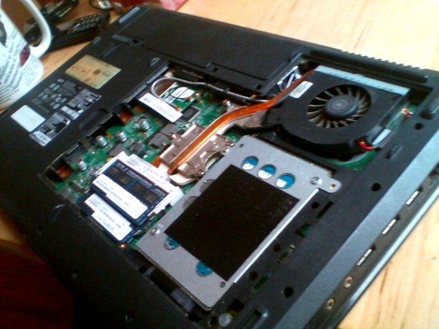

Takhle to vypadá uvnitř ntb... pokud se ventilátor a chladič zanesou, je problém....
Takže vyčistit chlazení...
asi je to blbá otázka, ale jak se to dělá?
To blbá otázka není.... Pokud není v záruce, pak záleží na tom, jak má uspořádané kryty (zespodu, viz foto výše)Některé v rámci znemožění samoúdržby kryt na chlazení nemají...Odšroubovat kryt, vatičku (do uší,např, líh) a vyčistit ventilátor a zbytek ntb. Potom vysavač a vysát chladič.(pozor!!!! rukou podržet ventilátor, aby se silným sáním nepoškodil! Pokud je v záruce, pak servis, bohužel placený (není to nijak drastické), protože nebyl používán v souladu s podmínkami....bla bla bla... v prostředí k tomu určeném (prach).
