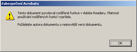

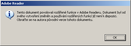

Formulář pro rok 2012 je samozřejmě editovatelný, tedy kolonky jsou vyplnitelné a dá se to uložit. Ale problém nastává po otevření formuláře roku minulého, kdy se to začne hemžit následujícíma hláškama:
[8521-acr-png]
[8522-acr2-png]
Po odklikání je formulář viditelný, ale nedají se z něj kopírovat žádné dříve zadané údaje. Nasupují tedy kinderhackerské postupy, změna systémového data do roku 2011. A vida, starý formulář už je použitelný, hip, hip, hurá!
