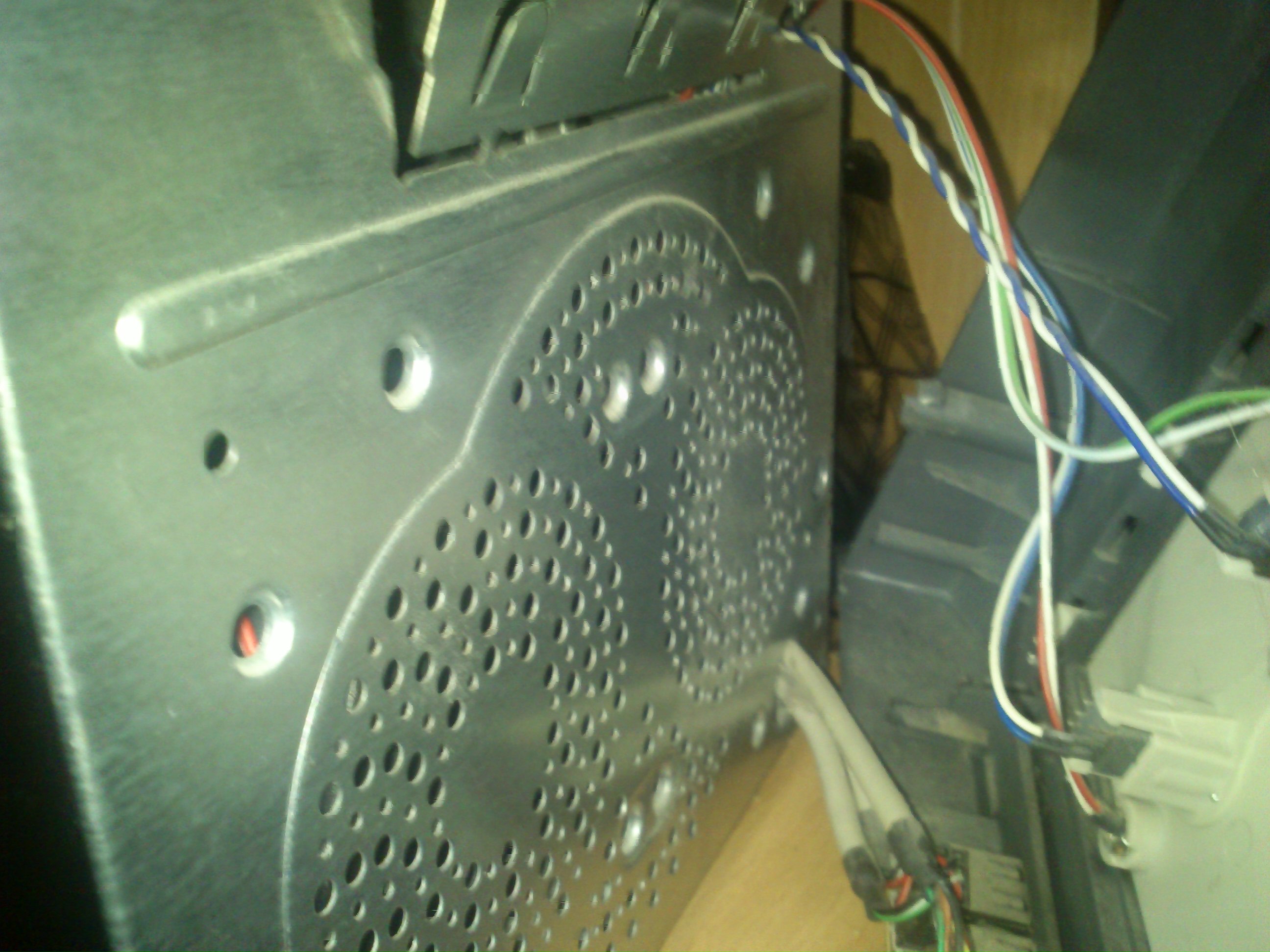

Ahoj, vyfotil jsem bednu ze předu a chtěl bych se zeptat jaké ventilátory tam jdou dát? Pochopil jse…

Tak si změř rozteč děr pro šrouby. Stejně by bylo vhodné vyříznout opravdovou díru, pokud bys tam te… poslední
