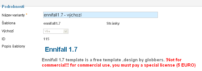

pro nekomerční užití je to free, viz příloha.

Na strankach, kde mas dole odkaz, je to za 5euro. Je to vlastnost sablony. Najdi si JS slideshow.js a smazni ho, mohlo by to pomoct, ale ja se v upravach sablon nevyznam. Ja bych stahl jinou nebo to vyresil tim smaznutim kodu. POkud na ni trvas, dej to nekomu, kdo umi upravovat sablony.
Ja vim, uz jsem ji nasel zdarma. Jak rikam, zkouse smazat slideshow.js, pripadne ten dalsi, co je pod nim. Nebo stahnout jinou nebo ji dat nekomu, kdo umi upravy sablon. Nebo se to nauc, pry to nic neni. ja na to kaslu. Ja si sablony kupuju. Pak mne odpadaji tyto starosti.
