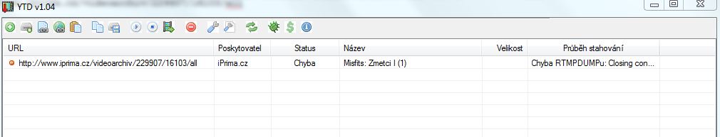

Nová verze YTD 1.04 z archívu iPrima vesele stahuje, s verzí 1.03 to nešlo.

ano koukam že to funguje na všechno, ale pokud chci stáhnout Misfits jakykoli díl tak to nejde :( na…

Stahovat to jde se "StreamTransport". http://www.ulozobrazek.cz/view.php?filename=776Scr een_Snaper_…

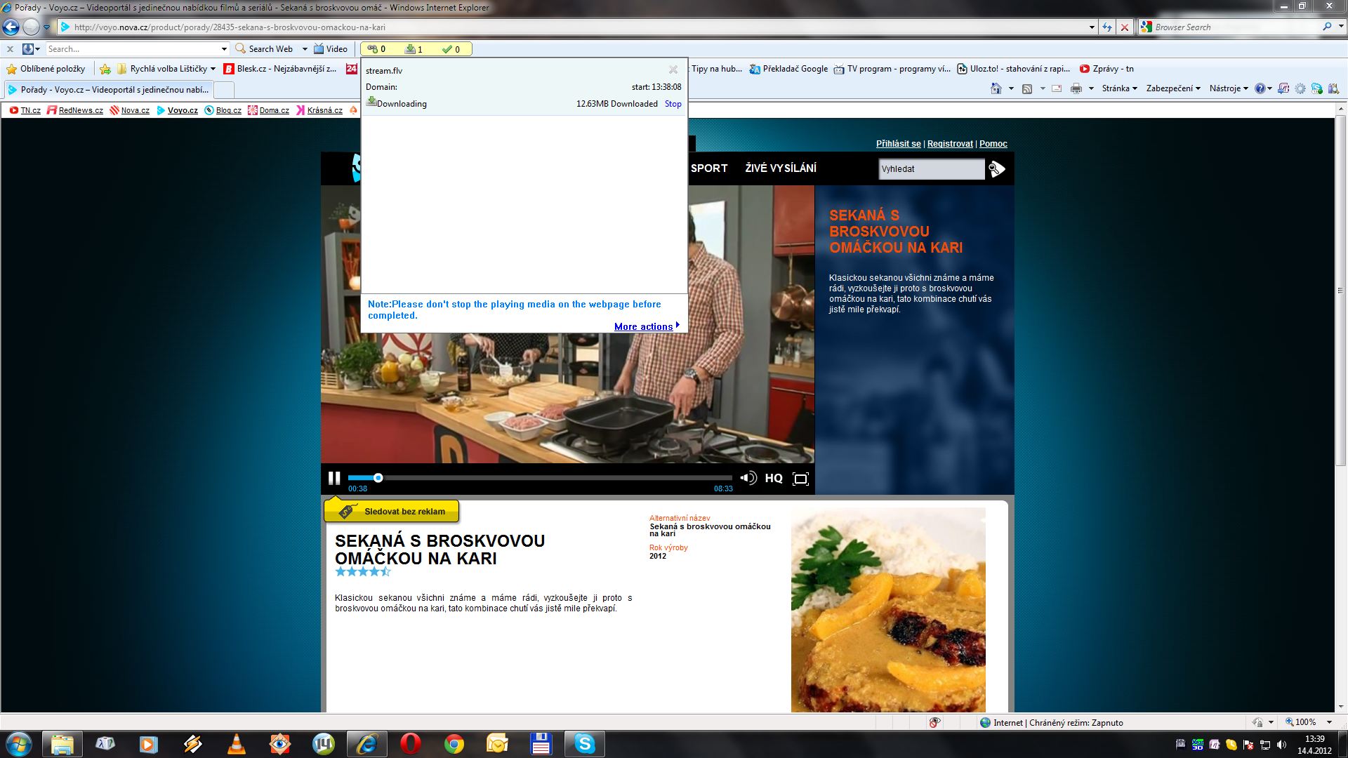

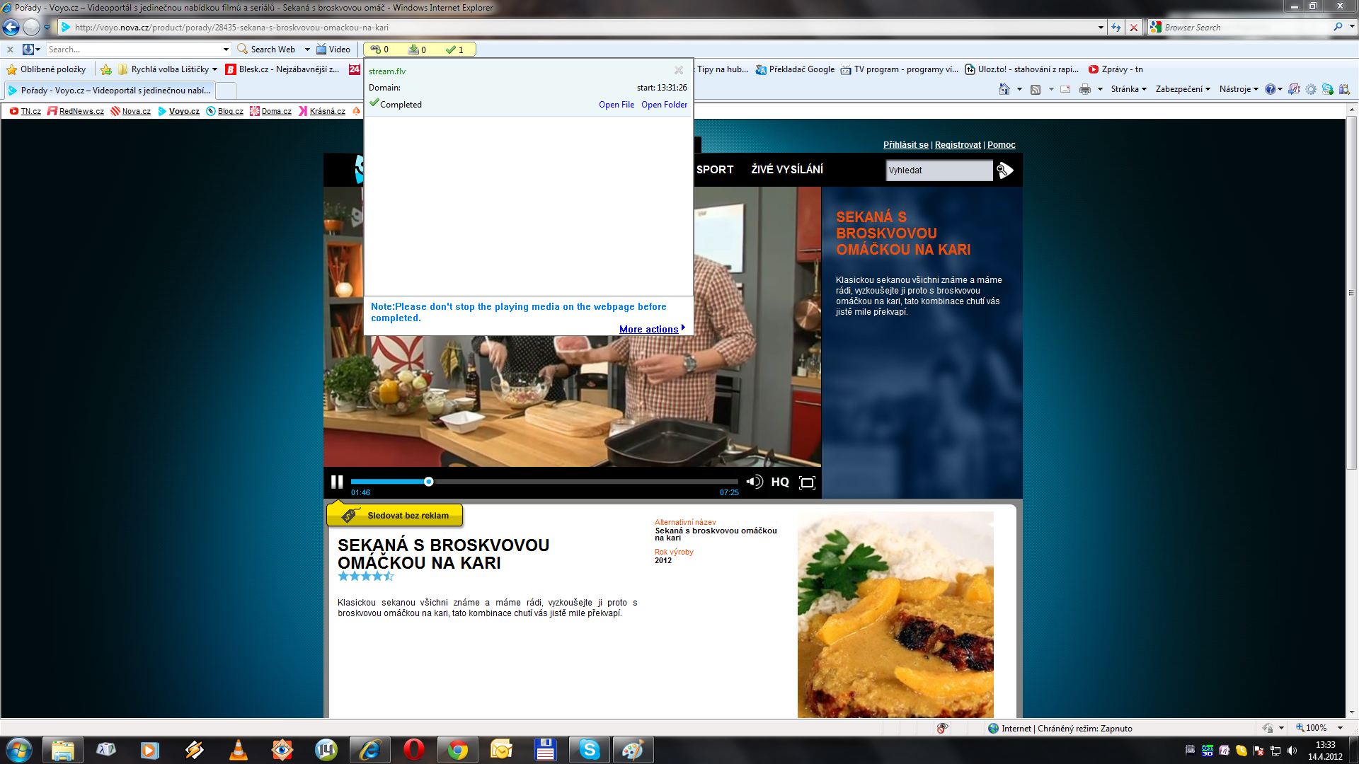

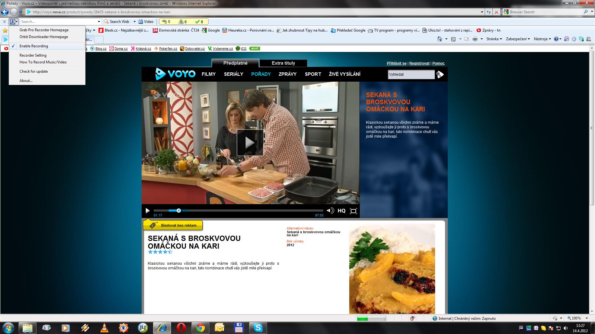

Po instalaci se program integruje do IE, otevrit IE, zatrhnout zobrazeni toolbaru - listy Grab Pro, v Toolbaru zatrhnout "Enable Recording" dale vybrat adresar pro cache a stazene soubory - neni nutne, jit na Voyo.cz, vybrat co chceme tahat, zvolit kvalitu, spustit porad, uprostred toolbaru ve zlutem policku se objevi seznam souboru cekajicich na stazeni, vynechame reklamy s priponou .mp4, potvrdime stazeni souboru s priponou .flv kliknutim na "Download it" - otevre se adresar pro ulozeni, pripadne zadame nazev dle libosti, po teto volbe je zahajeno stahovani. Po stazeni se objevi hlaska "completed" soubor je stazen do daneho umisteni. Cela procedura je dosti zdlouhava, program uklada data z cache browseru, v realnem case, s timto je treba pocitat. Vysledny format je jakesi .flv bezne prehratelne napr. ve VLC playeru. Ja osobne vse ale jeste konvertuji ve Format Factory, aby bylo mozne prehravani v samohrajce Asus Oplay. Cely tento postup pouzivam cca 4 mesice, byl testovan na kratsich poradech, viz Babicovy dobroty. Sracka Voyo.cz ma caste vypadky prehravani, pri stahovani delsiho filmu se muze stat ze se cely proces downloadu prerusi a je treba zacit znova. Pro ilustraci prikladam polopaticky navod v podobe nekolika obrazku, jsou razeny v poradi ukonu jake popisuji. Zna li nekdo lepsi navod, sem s nim, mi zatim vse co bylo na netu popsano vc. Kačera selhava.;-)
