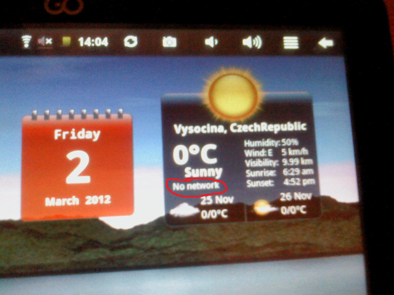

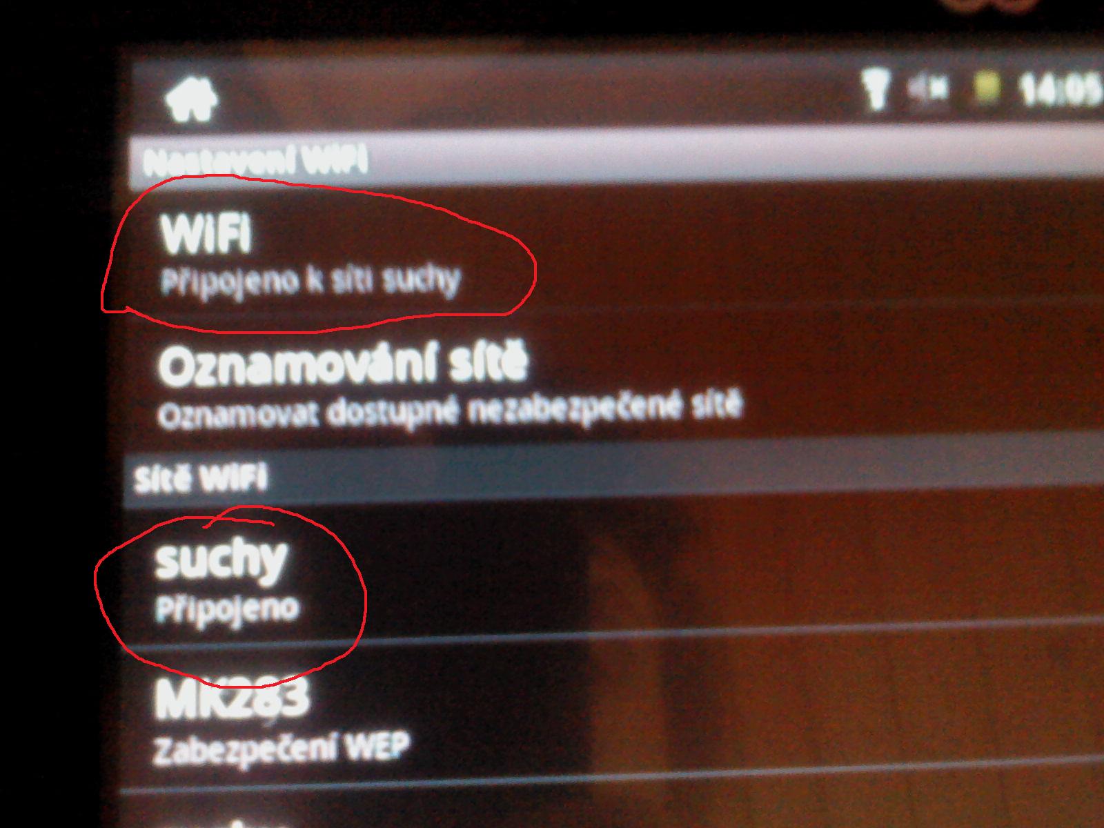

Mam problém stím že se na wifi připojim ale nejde mi internet na tabletu.Na interenetu sem četl že by mohl být problém v zadání MAC adrese.Mam router HUAWEI HG622u.

problém může být nastavení automatické volby šifrování wpa/wpa2 na routeru, což telefony nebo tablety nemají rády.
taky může jít o číslo vysílacího kanálu - router má evropských 13, tablet může vidět jen cizáckých 11.
problém s mac adresou tabletu by byl jedině v případě, kdyby někdo na routeru iniciativně nastavil nesmyslný filtr mac.
zkusil jsem to přehodit ale stále to nejde :( ale je zajímavý že u borca v prodejně to šlo přess WPA .
Tohle je zahada
Co DNS a DHCP?
zkusil sem přehodit mod z 802.11 b/g/n na 802.11 b a jde to :)
mohla bych poprosit jak se to přehazuje? děkuji
