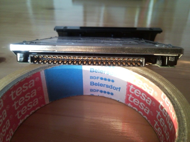

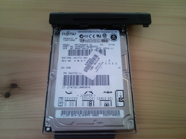

Dobrý den, potřeboval bych připojit tento disk od notebooku k normálnímu PC, ale nevím, co je to za rozhraní. IDE ani SATA to není a jiné neznám. Popřípadě existuje nějaká redukce na toto rozraní? Děkuji.
Je na tom ještě jakási redukce (?), ale disk je IDE. http://shopper.cnet.com/internal-hard-drives/fujit su-mobile-mht2060at-hard/4014-9998_9-30411818.html
Je to bežný IDE PATA, 44 pin, notebookový disk s nasadenou redukciou. Tento typ redukcie sa bežne užíval u IBM notebookov a bohvie kde ešte.
Ak potrebuješ disk pripojiť na niečo iné, redukciu jednoducho stiahni. Pod dobrým svetlom nájdi deliacu rovinu, jemne na ňu zatlač skalpelom alebo rezákom na papier až vytvoríš miernu medzeru, 0,5-1mm, následne postačuje zatláčať do medzery odstrižok plastu, na oddelenie redukcie.

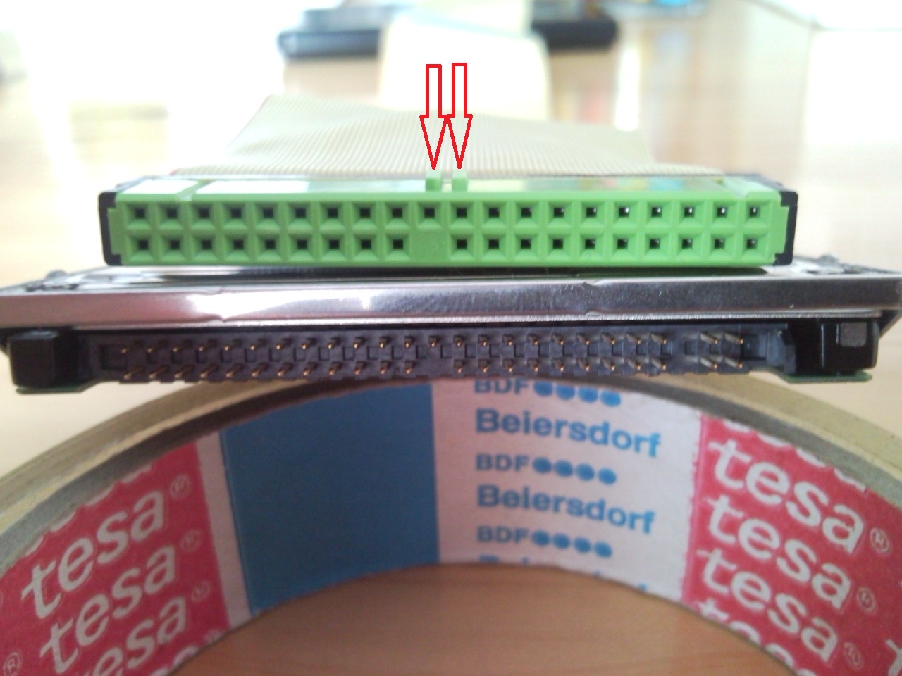

Díky. Tak se mi to podařilo, ale IDE kabel se mi tam nedaří dostat. Překáží na něm dva výstupky (viz. foto). Můžu je seříznout pryč? Nebo proč tam jsou?
Nepereš to tam opačně?
Co to vystrájaš ????
40 pin IDE konektor na desktopových PC nie je 44 pin IDE konektor na notebookoch !!!!!
40=44 ???? nehladiac na mechanické rozmery .....
notebookové disky je možné propojiť na desktop cez redukciu, potreba je privieš do redukcie aj napájacie napätie +5V, na redukcii je k tomu konektor Molex alebo ten užívaný na FDD.

Kladivo nepotrebuješ ? Správna rána, ten konektor tam dostane, po dobrým aneb po zlým ...
http://www.alfacomp.cz/php/product.php?eid=1051450 060000000PD&Search=redukce%20ide&SearchType=1
Díky, takže vyřešeno, děkuji všem za rady.
