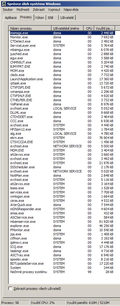

Třeba by stačilo prozkoumat ty spuštěné procesy, vážně tam nic není?
karel 04.03.2012 17:49
Myslíš ve Správci úloh? Mohu poslat screen? Nevím, co tam nepatří.
Axolotl 04.03.2012 17:54
