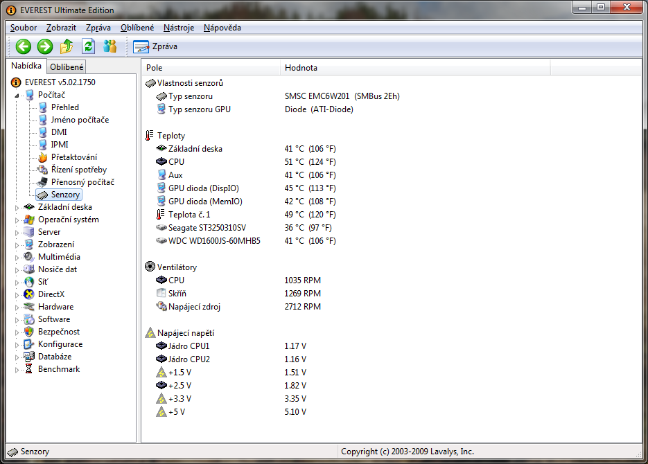

Měřím to Everestem, ten by snad kecat neměl. Vypadá to takhle: [http://pc.poradna.net/file/view/8667…
Dale Cooper 04.03.2012 20:02
Dale Cooper
Asi ne? a je tam viděti i to napětí jader, myslím že to je o dost snížené proti zátěži. Takže "úspor… poslední
