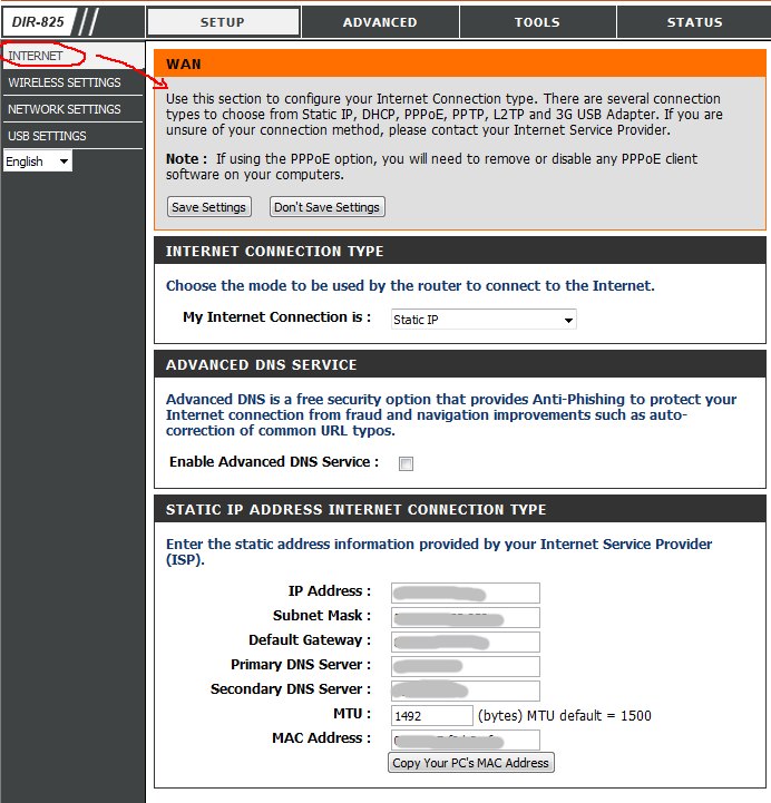

bohužel... prolezl jsem veškeré nastavení, co jsem tam našel, ale jediná zmínka o wan, tam bylo tohl…
olle3 10.03.2012 14:16
olle3
Hned prvni odkaz v nastaveni - Internet Dole je tlacitko Manual internet connection setup Po rozklik…
Jan Fiala 10.03.2012 14:29
Jan Fiala
aha, díky... no, já tam měl nastavený místo Static IP Dynamic... ale dál se asi nepohnem, protože ty…

olle3
Tak jak je to teď nastavené? Důležitá je WAN strana routeru a ipconfig z počítače. Nastavení je nutn… nový
Wikan 10.03.2012 18:55
ok, tak chvíli vydrž, pošlu screeny nový
olle3 10.03.2012 18:58
olle3
tady to všechno je: 1-jpg mě už z toho asi jebne :-) nový
olle3 10.03.2012 19:17
olle3
Máš tam pořád Static IP. Psal jsem ti, že tam máš dát Dynamic. nový
Wikan 10.03.2012 19:19
a s nastavením dynamicky to taky nešlo... nový
olle3 10.03.2012 19:20
olle3
to jsem měl vlastně takhle nastavený úplně na začátku... nový
