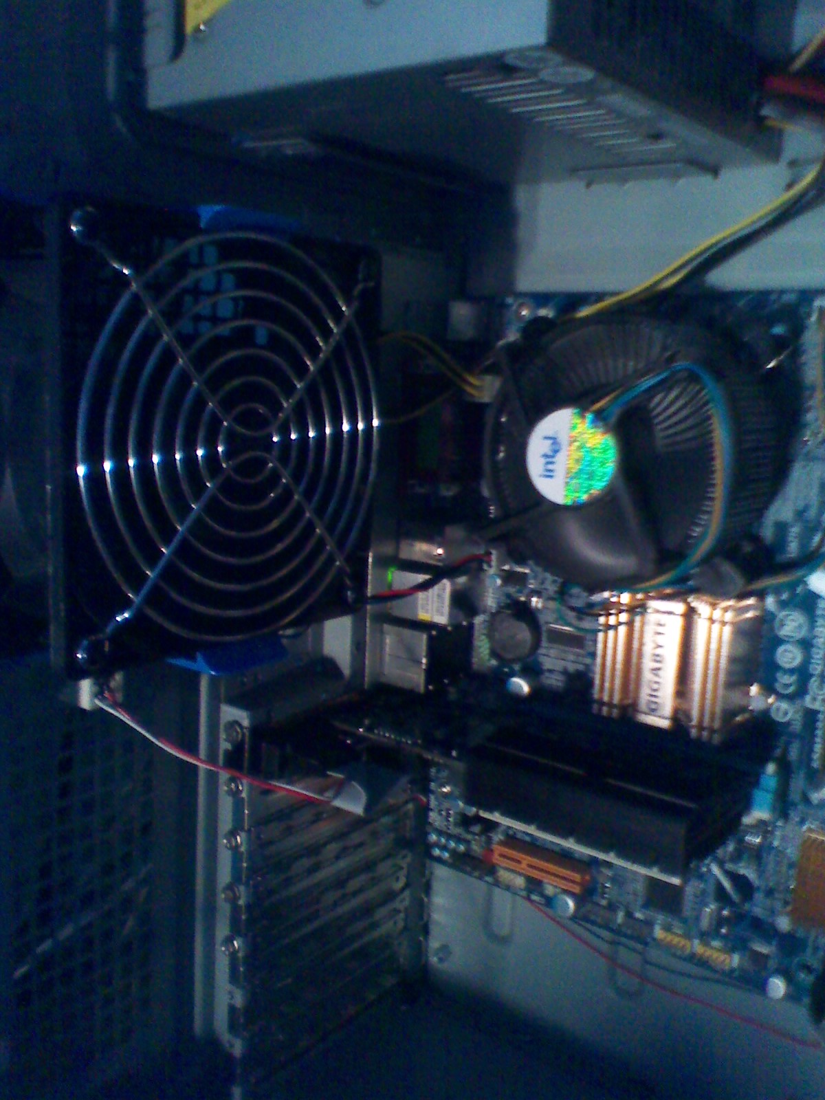

Možná by stačilo zlepšit cirkulaci vzduchu v bedně, nebo jen upevnit na tu kartu větráček, netřeba h…
Prasak 12.03.2012 10:00
Prasak
Bedna je serverova a vetraky si sami určujou otačky podle tepla jsou v BIOSe nastaveny na Votages.V…
Yvory 12.03.2012 10:22
Yvory

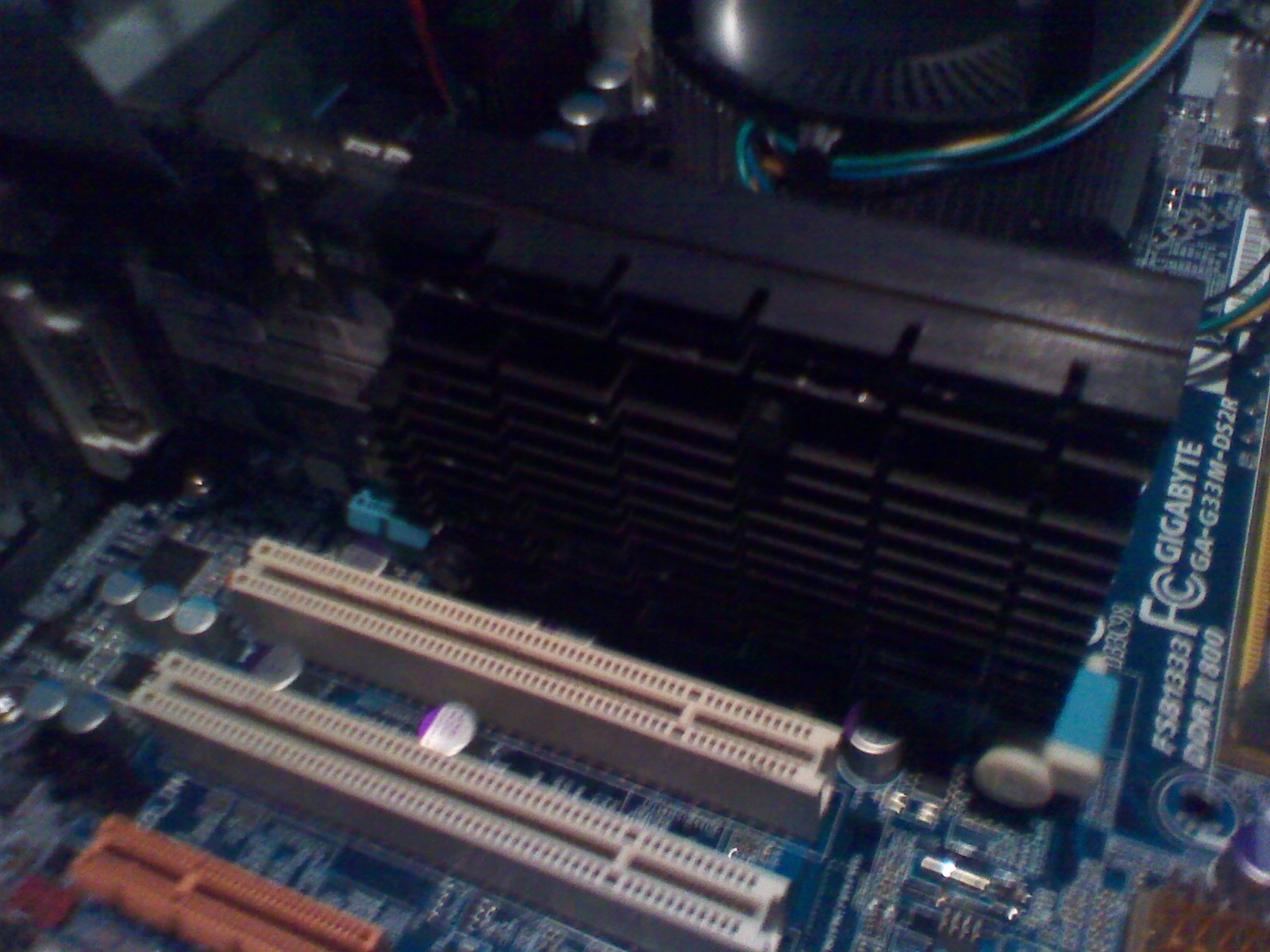

Ta karta má krásnej pevnej chladič, na ten připevni větráček 90x90mm pomocí samořezných šroubků. Vět…
Prasak 12.03.2012 10:26
Prasak

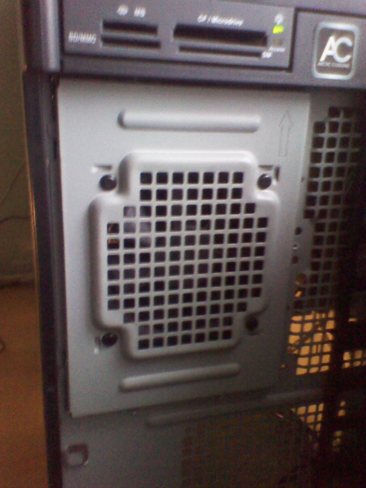

V bočnici nemam zadnej ovor to me celkem stve.A vetrak 90x90mm uz jsem tam mel a učinek skoro zadnej…
Yvory 12.03.2012 10:35
Yvory
Pokud jsi měl větrák na grafice a nemělo to účinek, tak je něco špatně. Jaký teploty to dosahuje? Je…
Prasak 12.03.2012 10:38
Prasak

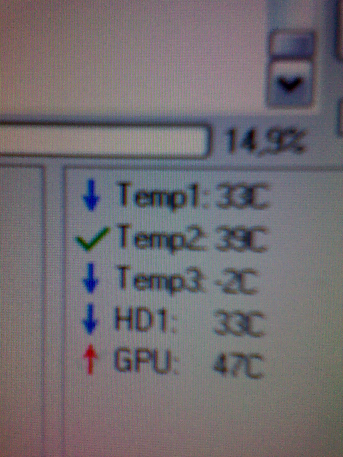

Tady jsou teploty.
Yvory 12.03.2012 10:43
Yvory
47°C u pasivní grafiky není moc. Záleží na tom, kam až to leze v zátěži.
Prasak 12.03.2012 11:15
Prasak
Vzatezi to umi lezt az na 65-70°C
Yvory 12.03.2012 11:22
Yvory
Převzato z testů - HD 5450 : Za běžného provozu bez zátěže pohybuje kolem 60 °C, v zátěži pak poměr…
M-Pol 12.03.2012 11:28
M-Pol
Zapomel jsem dodat ze při hrach se umi vysplhat az na 80°C.Este sem premyslel ze vymenim pastu.
Yvory 12.03.2012 11:39
Yvory
A co chceš slyšet, tak "slabounká" pasívní karta není určená na nějaké jo hraní a to jak výkonem tak…
