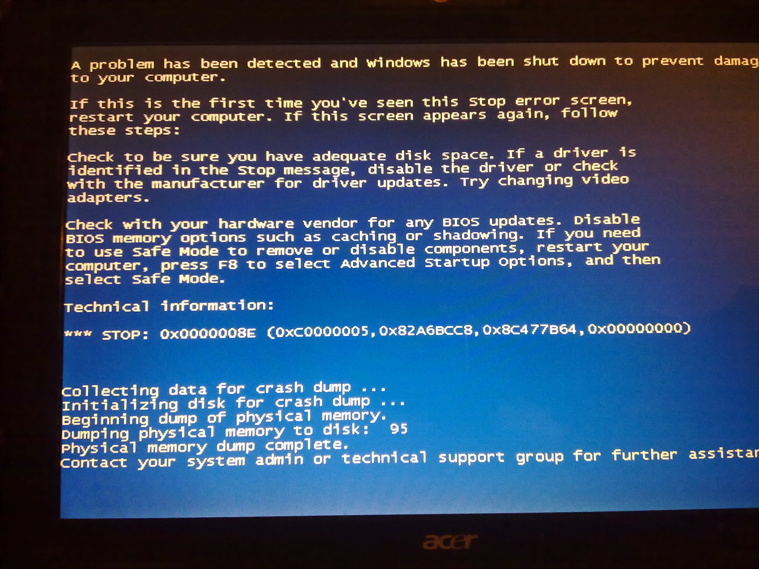

Mám Acer 5110 a problem je, že se pořád restartuje. Normálně ho zapnu a tváří se ůplně normálně....pak zmodrá obrazovka restartuje a znovu....pořád dokola. Někdy jede třeba 30min, někdy 5min....nevíte včem by mohl být problém??Jestli je chycená základní deska nebo něco jiného. Moc děkuji za návrhy.
na tej modrej obrazovake je nieco napisane. Stejna vec je napisana po restarte v okne ktore vybehne a este sa to da aj pozret v prehliadaci udalosti (napr. v pravy klik na tentoPC - spravovat)
jo vyfotil jsem to a davam to do prilohy
instaloval si tam v poslednej dobe nejake nove ovladace grafiky? Alebo nieco ine si instaloval alebo prenastavoval (HW akceleraciu grafiky apod)? Su tie Windows aktualizovane?
Ako prve by som skusil cistu instalaciu Win, ked to nepomoze az potom budes vediet ze je tam nejaky HW problem, otestoval by som RAM (napr. pomocou goldmemory z UBCD) ale toto bude skor asi nieco ine. Neprehrieva sa ti to? Na teploty napr. skusit speedfan.
ok diky vyzkousim co se da....tedka se to ale uz zacina srat uplne....uz to ani windows nechce nabehnout a kdyz to nabehne tak se to hned vypne a zase zmorda obrazovka. vycistil jsem to a tak by se to nemelo prehrivat. Je pravda ze tam neni uz moc pasty na procesoru....myslis ze by to mohlo byt tím?
a to bolo zle uz predtym ako si manipuloval s chladicmi? Lebo ked to zacalo az potom, tak si to znicil tou manipulaciou, alebo zle nasadil chaldic apod.
Teploty sa meraju speedfan-om alebo RealTemp apod, a nie uvahami ze si nieco cistil. prave preto pisem ze merat teloty aby si vedel ci tam dobre sedi chladic apod. Ono toto je podla mna skor nieco s grafikou takze skor by to chcelo merat teplotu grafiky ale to u NB je problem, ak to zacalo az po manipulacii s chladicom tak si over ze dobre sedi chladic na chipe grafiky.
jo a je to uplne nove naistalovane takze nevim?jsou tam sice win7 a mozna to nestiha...mam tam zkusit winXP?
Nie ze to nestiha ale ktovie co za sprznene instalacky mas, ak to neni original. A za druhe ovladace ak si tam instaloval tak urcene vyslovene pre Win7?
Skus tam WinXP ak tam boli WinXP. A ovladace zo stranok vyrobcu, a hlavne aktualizacie (Servicepack3 a nasledne start-windowsupdate a vsetky aktualizacie)
no ty intervaly se zacinají zmensovat....ted uz tak minuta a vypne se to....to bude asi zakladka co?
