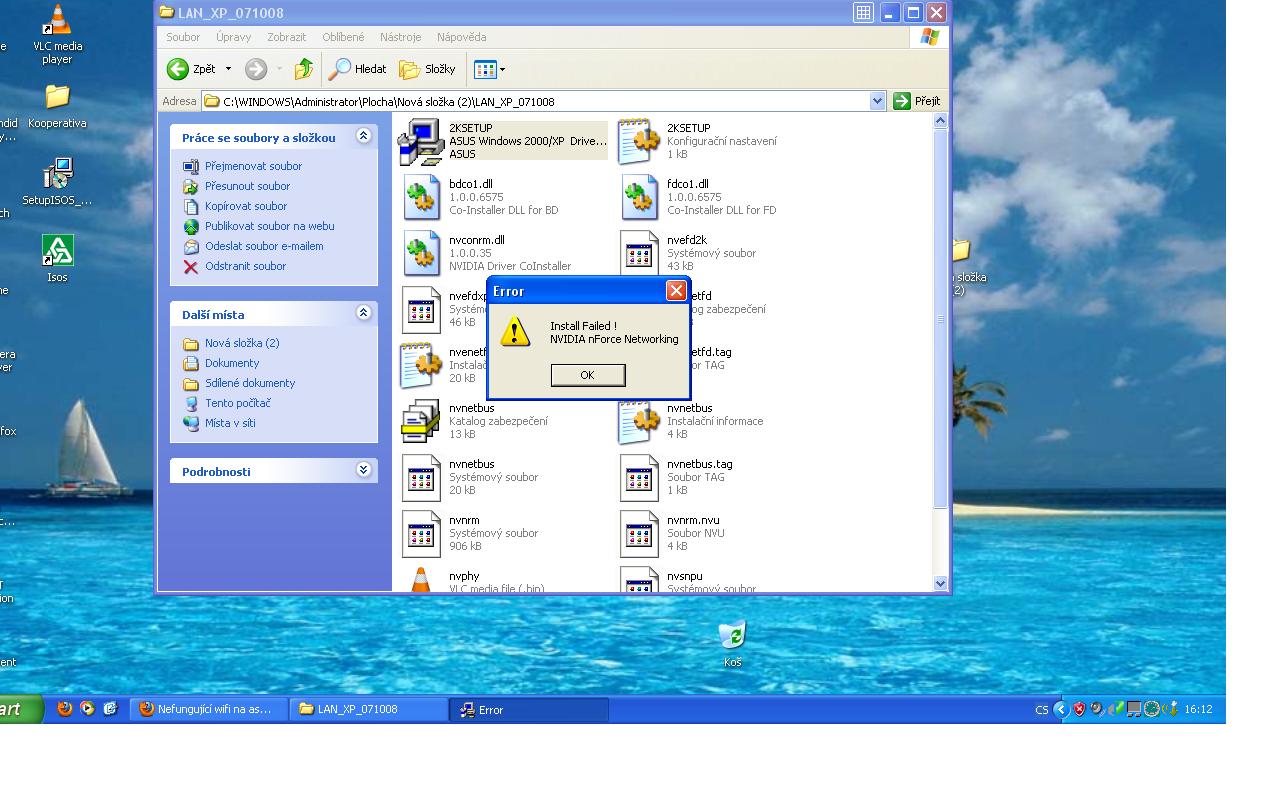

Dík za radu, ale nejde mi to nainstalovat. Hlásí mi to tohle:
Hory8 14.03.2012 16:13
Hory8
Tak dej spustit -> mmc.exe (Správce zařízení) koukni tam na sítové adaptéry nebo nahoru jestlii tam…

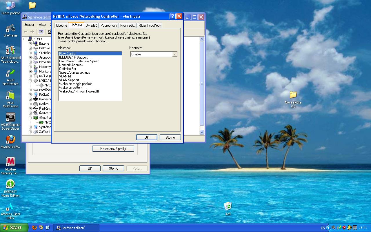

Je to nějaké zapeklité. Přeinstaloval jsem celý windows, nainstaloval jsem všechny utility a ovladače co jsem dostal k notebooku a stějně pořád nic. Pro to tlačítko mám nainstalován ovladač wireless console 2. Po zapnutí systému se mi objeví v liště snadného spuštění, ale po najetí šipkou mi vždy zmizí. Opravdu nevim co s tim.
Nemůže být problém zde (někde něco přemáčknout?):
