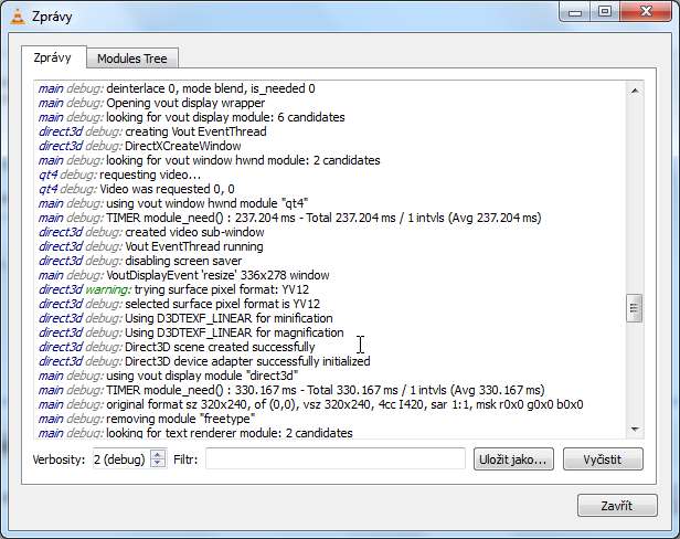

no nic, prachsprostě obšlehneme, jak to dělá vlc
otevřeš vlc
nástroje/zprávy
výřečnost nastav na dvě- okno nezavírej
otevři video
a po chvíli ze zpráv dej uložit jako
texťák někam nahraj (uložto, edisk...)
mrknu co načítá.
pak si vyzkoušíme co dělá systémové ds (to jsou přehrávače pomocí těch kodek balíků)
[8750-log-jpg]
ajajaj:)) , v debugu se detekuje něco jiného...
video:
avcodec debug: ffmpeg codec (MS MPEG-4 Video v3) started
main debug: using decoder module "avcodec"
je to starý microsoftí "divx" - ten dovede zamotat hlavu kdečemu- vlc vybral kandidáta ffmpeg a v něm modul avcodec
audio byl vybrán kandidát na a52- takže je to ac3
main debug: using audio filter module "a52tofloat32"

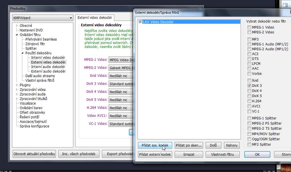

Myslím, že už vím, v čem bude problém, ale nevím, jak to vyřešit. Když jsem se díval na codeky v KMPlayeru (podobně jak jsem se díval do VLC), tak jsem se dozvěděl následující:
[Údaje o videu]
Dekodér -No codec
[Údaje o audiu]
Dekodér -(0x2000) KMP Audio Codec(AC3(Dolby Digital)-liba52.dll)
Formát -Major Type: Audio - Sub Type: PCM
WaveFormatEx: PCM(0x1), 48000 Hz, 16 Bits, 2 Ch
Takže to vůbec nevyužívá žádný kodek pro video. Jen nevím, jak by se tam dal "vložit"

myslím, že jsem našel řešení- lav filters downloads je direct show dekoder založený na ffmpeg. ten si nainstaluj a v km/ nastavení se mu ho pokus vnutit na asociaci divx3
[8760-km-ffmpg-jpg]
dáš tam na divx3 lav audio/video/splitter
v použití dekodéru nastav použít výchozí systémové volání. dělám to na slepo, snad to klapne, jinak bys holt musel použít vlc, nebo video překonvertovat.
S tím už jsem si hrál včera a bez úspěchu... Nainstaloval jsem znovu K-lite a v KMPlayeru jsem nastavil primárně externí kodeky (přesně jak na tom screenu). Stejně to nepomohlo. Dnes jsem teda nainstaloval ty LAV filters a přidal jsem je k těm, co už byly obsaženy v K-lite. Nicméně jsem zkusil kliknout na tlačítko "Inic. všech předvoleb" aniž bych tušil, co to je :-D
Slouží to v podstatě pro obnovení nastavení. Takže jsem to potvrdil a výsledkem bylo to, že mi nešel už ani zvuk, ale okna KMPlayeru se otevírala ve velikosti rozlišení videa (předtím to nedělalo), ale nic se nedělo. Tak jsem znovu přidal externí kodeky, ale tentokrát to už pomohlo :) A funguje mi už i WMP (???)
Takže sice nevím, co přesně problém způsobilo, v podstatě ani nevím, jak se to vyřešilo, ale hlavně, že už to funguje :-)
A moc děkuji za pomoc :-)

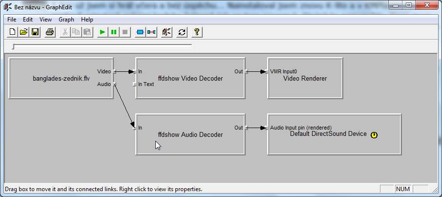

jinak, pokud to využívá direct show cestu (tzn. přehraje i wmp) , tak si tu cestu můžeš zobrazit, pokud tě to zajímá. používám stařičký graph edit od ms - tím zjistíš, co na to video zabere.
file/ render media file
[8787-direct-show-cesta-jpg]
cesta se v programu dá zpřeházet a najít nejvhodnější kombinaci.
