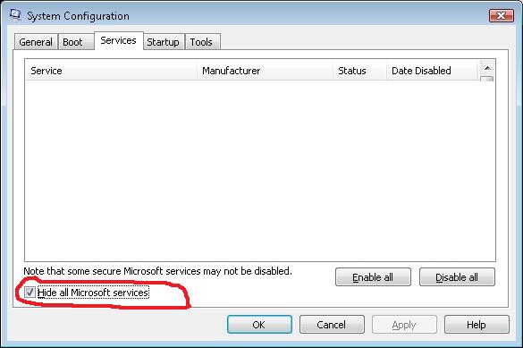

msconfig.exe a tam zatrhni tak jak je to na obr.: [http://pc.poradna.net/file/view/8783-screenshot-2…

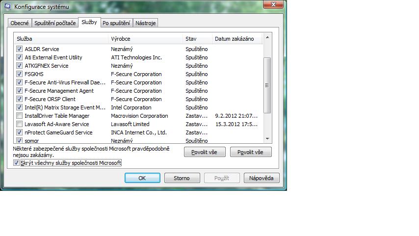

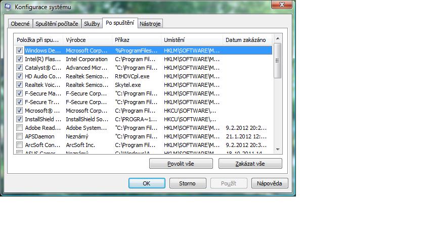

Tak koukám že *služby* se po schování služeb Microsoft docela vyčistily...:-/ Po spuštění mám zatrha…
magicos 15.03.2012 21:10
magicos
Ještě dodám, že u obou obrázků jsem najel přesně tak, aby tam byly jen zaškrtlé služby.

tak ten "somar" je ve skutečnosti nějaké spmgr.exe :-D Jak to bylo dole, tak to nebylo celé vidět, z…

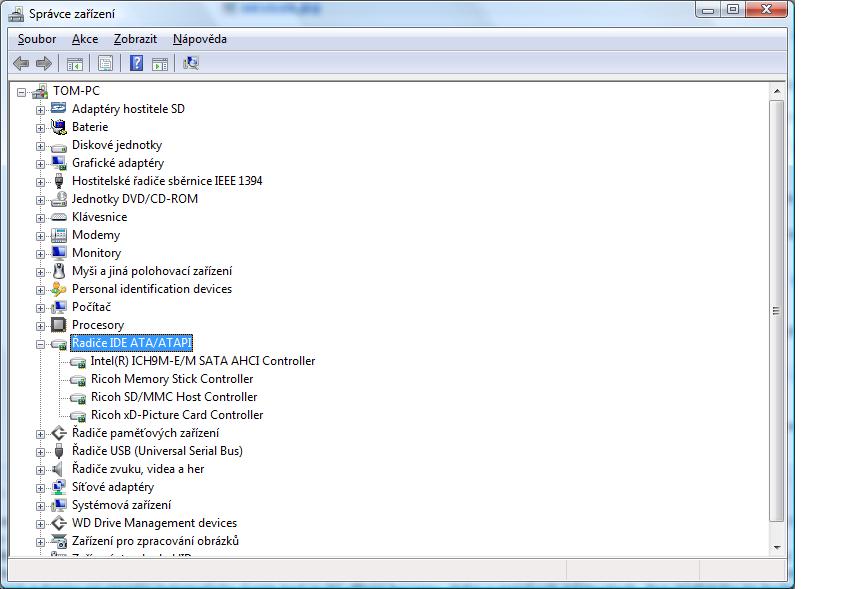

Můžu se zeptat, co tady mám udělat s těmi ovladači?..
magicos 16.03.2012 08:12
magicos
aha tak tam neskontrolujes nic, u AHCI sa to nezobrazuje, snad to bezi v UDMA. Nic zabudni na to je…

záložka "po spuštění" - začínáš chápat proč je nepřehledný msconfig.exe úplně k ničemu? když už tak codestuff starter.

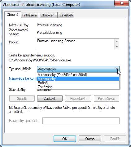

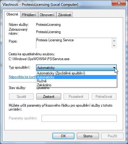

klidně dej start, do hledáčku services.msc, seřaď podle spuštěnosti.
tady ti dám nemicrosoftí službu
[8788-services-jpg]
takže si můžeš říct, není ms, kmochno zakaž. jenže bez této služby nespustím paint shop pro. prostě to musíš vyvážit.
zreviduj svůj stav v "při spuštění" a mrskni sem, co chceš zakázat. na služby bych sahal až naposledy.
