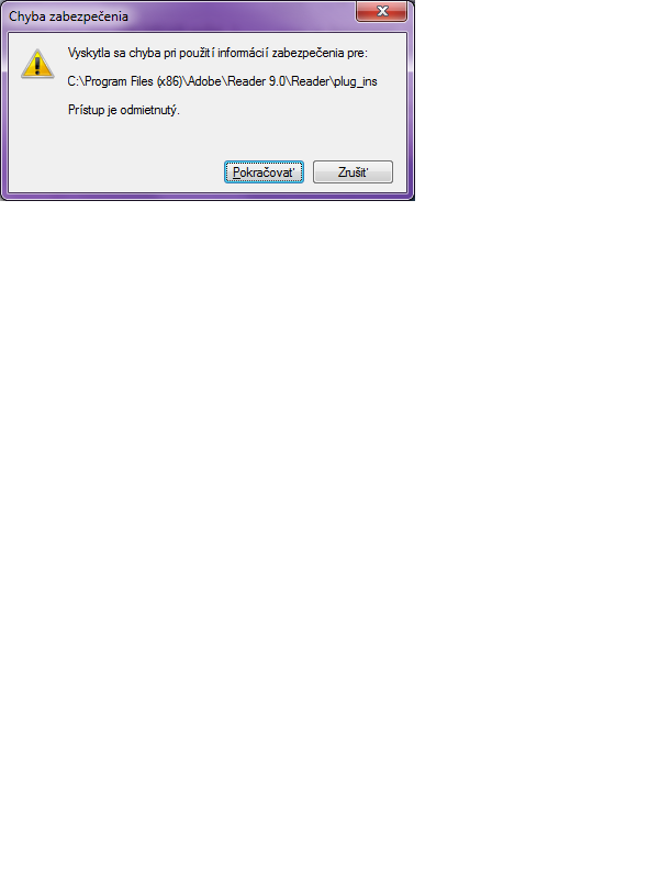

Vsetko robim podla navodu a ked uz stlacim ok, tak na mna vyskoci toto:
v prg files na sedmách je pánem trusted installers ne ty.

Ostatne robim tak ako pises a vzdy mi to pise pristup odepren.
Trusted installers sa pocas toho nespusti. (proces explorer mam)
Tak si preber vlastnictvo zlozky, robi sa to tiez tam v rozsirenych. Alebo v nastaveni prav zlozky klikni na pridat uzivatela, napises tam rucne ze EVERYONE, a dole zaskrtnes uplny pristup a OK. U podzloziek u ktorych pise ze to nejde postup zopakujes na podzlozke.
Ked to nejde potom zmazat apod tak sa zlozka prave pouziva t.j. je spusteny nejaky proces z nej, typicky adobe updater a podobne srandy, na to je u programov odinstalator aby najprv zastavil beziace sucasti programu, a nemas sa v tom hrabat rucne ked si nevies pozret ze co bezi a nekillnes to. Prip. to rob v nudzaku a nasledne ries errory pri starte ze nieco chyba.
Konkretne nemozem zmazat subory v \Cmap\identity-h a identity-v.
A dalej pricinok ktory sa neda ani otvorit: plug_ins
