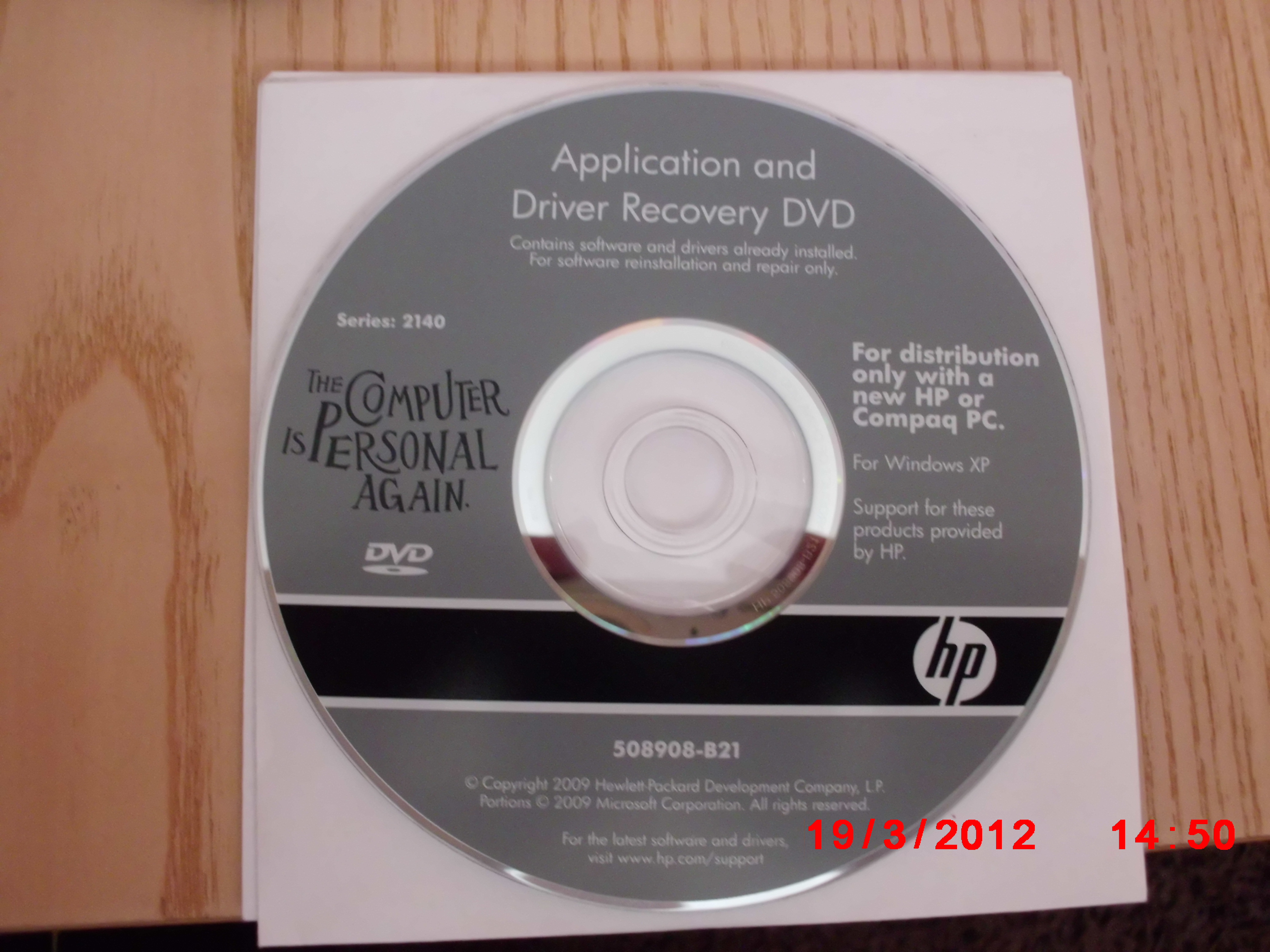

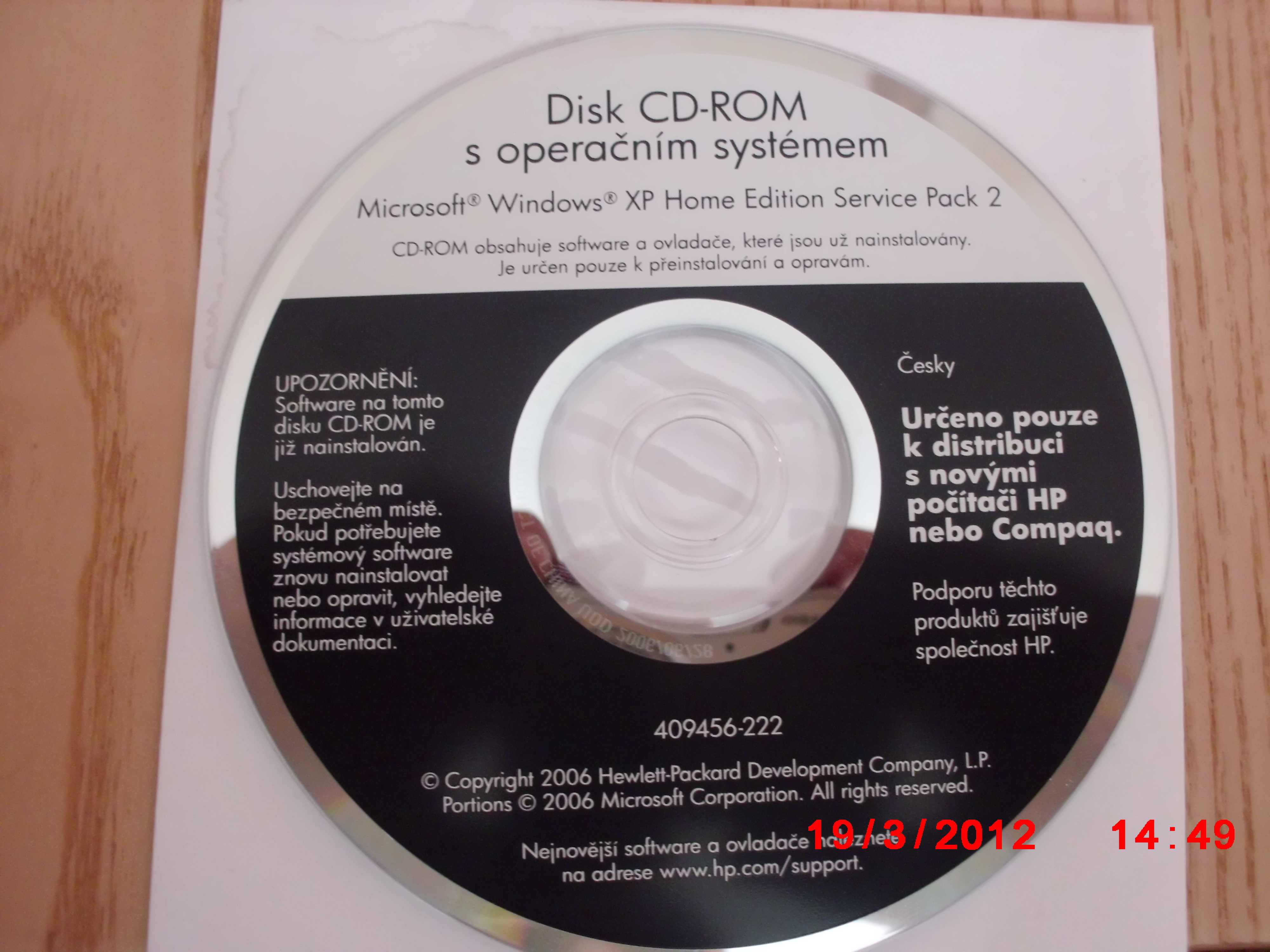

Dobrý den, mám problém s instalací nebo spíše s vytvořením butovacího flash disku. U mini notebooku HP 2140 je záložní CD s OS Win XP a ovladači. Zkoušel jsem pomocí programu WinToFlash vytvořit butovací falsh disk. Sice to butovací falsh disk vytvoří, ale je na něm několik chyb, že mi nejde spustit instalace. Nevíte, kde je chyba? Díky

Problém vidím v tomto tvrdení : U mini notebooku HP 2140 je záložní CD s OS Win XP a ovladači,
problém bude v spomenutom CD, zrejme nejasného pôvodu.
Nebýva zvykom aby u OEM bolo dodané CD s operačným systemom, okrem toho HP obnovu systému rieši zásadne Recovery Managerom.
Možno sa mýlim, predajca, distribútor, vyjednal u HP neco iné, ako býva u HP zvyk, no moc tomu neverím.
kdyby tomu tak bylo, tak to neřeším. tohle bylo u notebooku. nic na HDD
Tvoje CD je pravdepodoben Recovery CD. Nebude to klasické instalačné CD s Windows XP.
Bez hlbšieho poznania o co ide, toto zrejme na Flash len tak nedáš.
Nepoznám všetky varianty Recovery diskov HP, no pravdepodobne bootuje to, do FreeDos-u a následne sa spúšťa utilitka na dekompresiu image disku a jeho zápis na tvoj Hard Disk.
