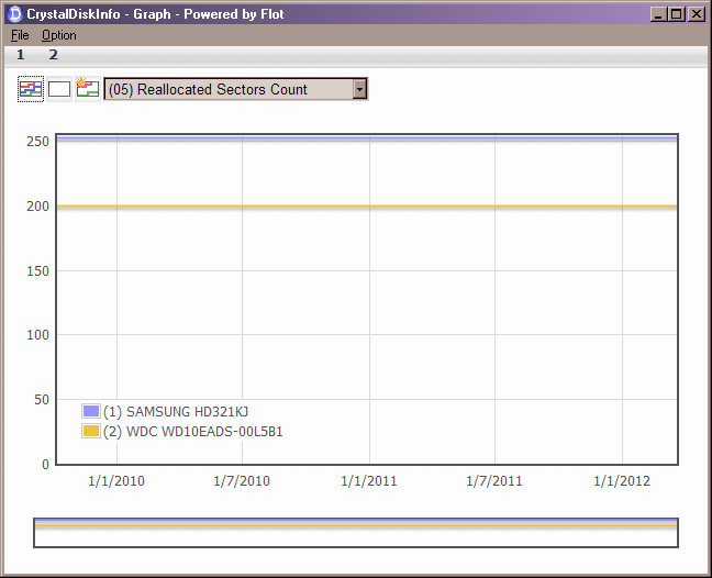

různé programy to diagnostikují různě a prase aby se v tom vyznalo. ale crystal disk mark (nebo info…
lední brtník 18.03.2012 00:36
Crystal disk info.....mark je utilita na rychlostny benchmark od rovnakeho vyrobcu programu,bacha na…
