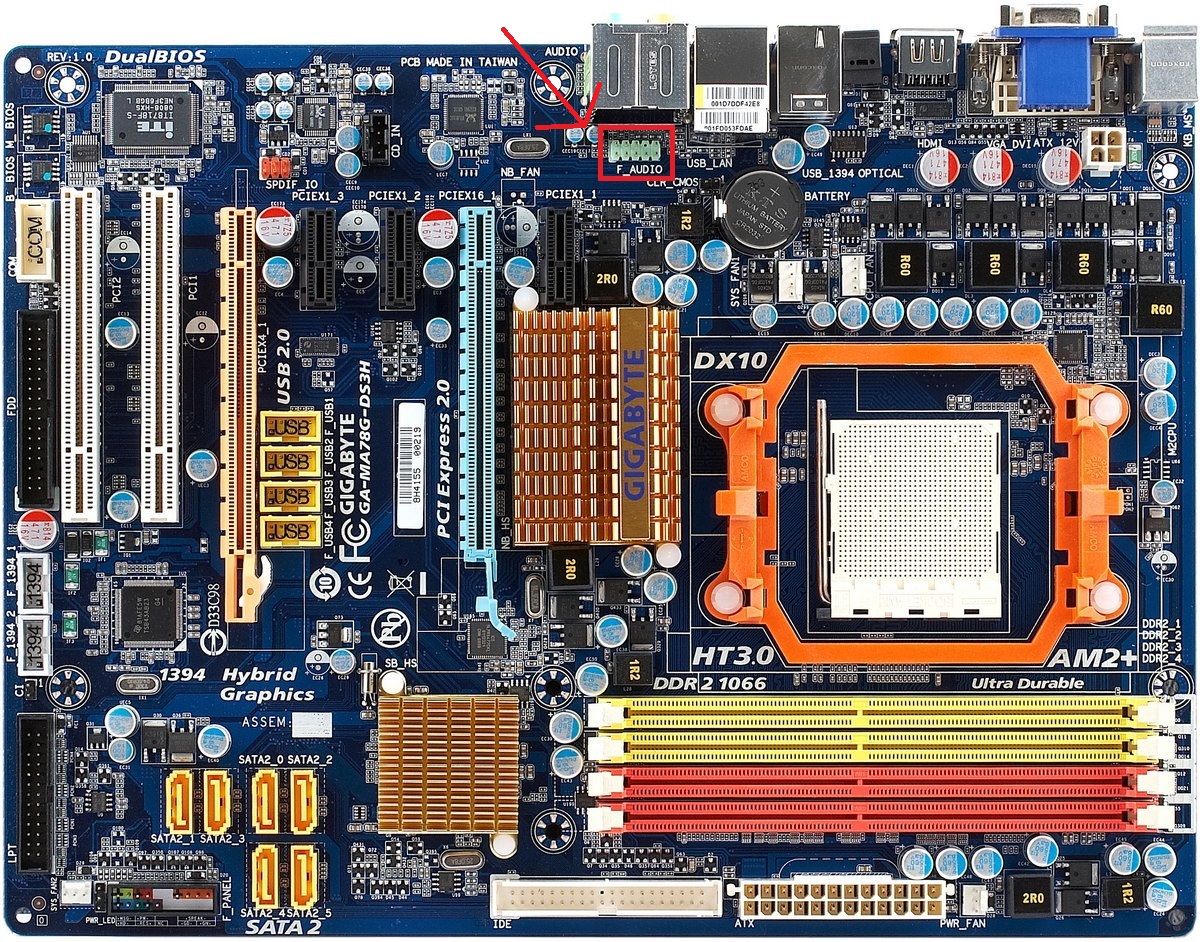

Čaute, nefunguje mi predný audio panel, zapájal som káble do dosky USB konektory fungujú bez problémov ale predný panel nefunguje neviem, či som náhodou nezapojil kábel na nesprávne miesto ale myslím si, že nie no pre istotu vám prikladám fotku mojej dosky kde je označené kam som zapojil kábel za všetky rady vopred Ďakujem.

Máš smolu, zapojenie konektorov pre pripojenie Front panelu nie je normalizované, ide skôr o neformálny dohovor výrobcov.
Konektor Front panelu môže zapasovať na tvoju dosku bez potreby prehadzovať piny kocke a nemusí.
Ak to nefunguje, je potreba presná znalosť pinov konektoru na doske a konektoru Front panelu a poprehadzovať to tak, aby to sedelo.
Převzato:
Na MB jsou stejně označené piny, na které se připojí příslušné kabely.
Pravděpodobně teď budou spojené jumpery, aby byly funkční zadní konektory.
Funguje to tak, že z pinech R OUT a L OUT je signál, který je kabely vedený na audiojack na předku skříně.
Jack je průchozí a rozpojovací, tj. pokud v něm není zapíchnutý protějšek, signál přes něj prochází, kabely R RET a L RET se vrací zpět na MB a na ní pokračuje k zadnímu konektoru.
Pokud v předním panelu zapíchneš jack např. od slucháte, cesta se přeruší a přestanou hrát repráky, zapojené do zadního konektoru.
Podobně je to s mikrofonem.
