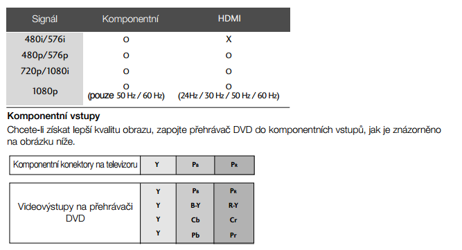

Televize je LG 42PJ550, podle manualu(viz. obrázek) to příjme 50 i 60 hz a vstup Y Pb Pr - ještě se…

No, a to je problém. Redukce dává RGB, ty potřebuješ Y-Pb-Pr což je něco docela jiného (i když jsou…

Takže budu potřebovat nějakou krabičku na překonvertování signálu? nebo existuje i "drátová" redukce…

ako uz napisal jirka44, TV tam chce nieco uplne ine jak ti leze z PC. Niekedy sa v TV da navolit aj…

ako uz napisal jirka44, TV tam chce nieco uplne ine jak ti leze z PC. Niekedy sa v TV da navolit aj RGB (ovladacom prepinas vstupy akokeby na iny vstup). Druha moznost by bola ak by mala grafika TV-Out konektor (okruhly vypada jak svideo) tak tam bude aj YPbPr, ale dnesne grafiky uz TV-out nemaju.
Tretia moznost je hladat na google jak previest RGB na Y Pb Pr, a ak rad bastlis tak si to zbastlit (bude to ale muset byt aktivne asi aspon s niekolymi tranzistormi a napajanim, toto pasivne odpormi asi nepojde). Stvrta moznost je vybodnut sa na to a skusat to tam kam si to chcel zapojit povodne, a to v tom aver media, a nie v TV u ktorej mas minimalne 3 dalsie moznosti pripojenia PC.
