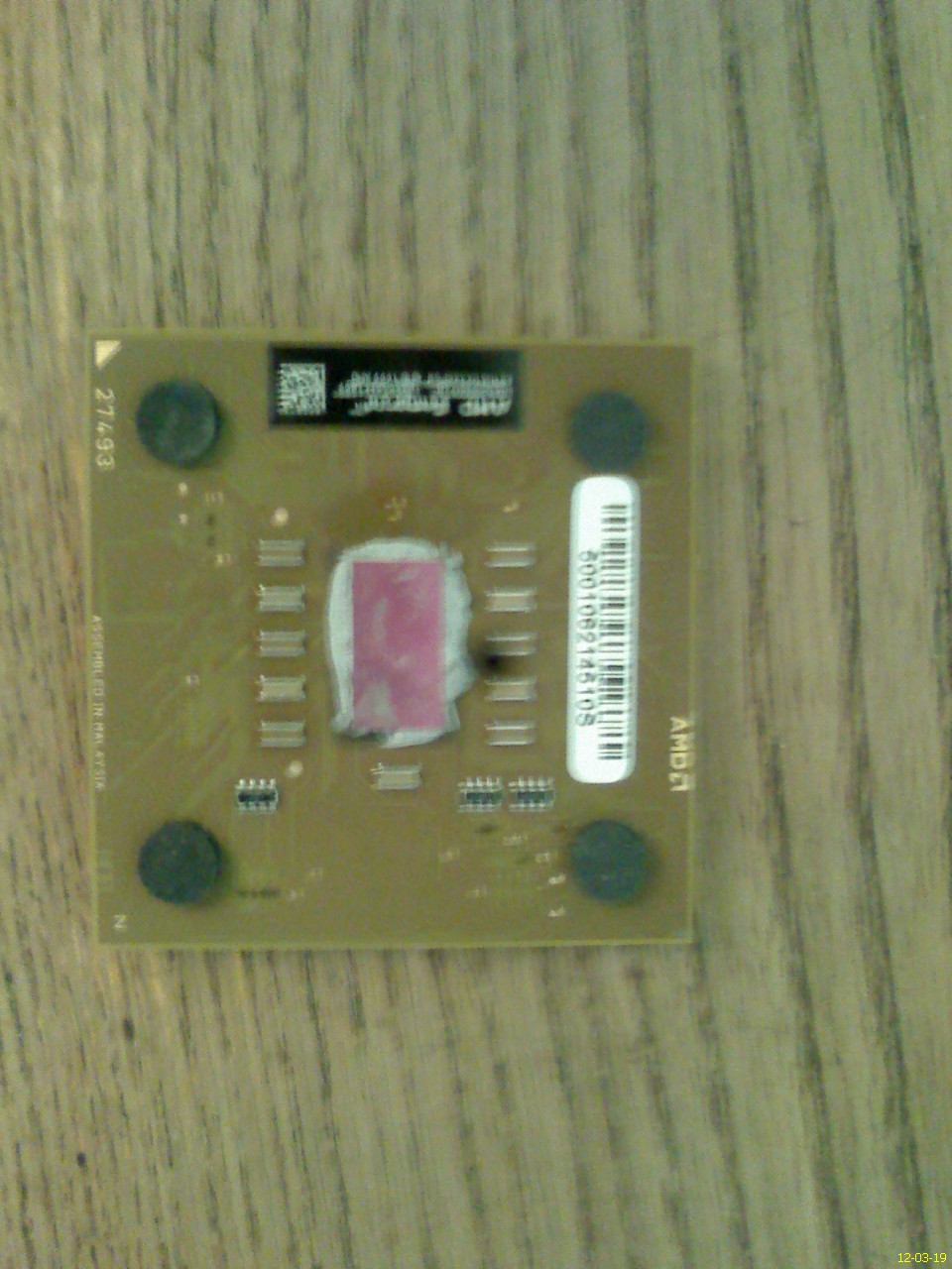

Hmm tak to vím taky ale ty fleky se mi nezdají ale to bude nejspíš vada fotáku.Podle mě je to 3000+…
alcapone 21.03.2012 20:07
alcapone
Škoda, že to není aspoň ve větším rozlišení. Ten velký flek nevypadá na vadu objektivu, ale na odpál…
ms 21.03.2012 20:13
ms
To podle mě nevypadá na vadu procesoru ale na seškvařenou teplovodivou pastu.Může se to stát je možn…
alcapone 21.03.2012 20:22
alcapone
Pokud se teplovodivá pasta seškvařila, tak tam muselo být něco hodně blbě. Jestli se jedná o CPU na…
Prasak 21.03.2012 20:24
Prasak
Neboj prachy za to nedávám mám to jako výměnu(Moje stará GeForce 6200 za tohohle semprona i s deskou…
alcapone 21.03.2012 20:30
alcapone
To by musela být hodně zajímavá teplovodivá past, když zčernala! To co hřeje, je to podlouhlé obdéln…
ms 21.03.2012 20:29
ms
Možná Athlon XP 2200+ ? http://pc.bazos.cz/inzerat/14273919/Athlon-XP-2200 -100-funkcni-Socket-A--S…
M-Pol 21.03.2012 20:19
M-Pol
Ahoj nevíte jakého typu je procesor AMD Sempron Takže Athlona XP si škrtám.Stejně to vypadá na 3000…
alcapone 21.03.2012 20:23
alcapone
ano vypada to ako socket A procesor, jaky to je sa mi nechce lustit. Ale ta cierna spalena oblast ta…
MM.. 21.03.2012 20:25

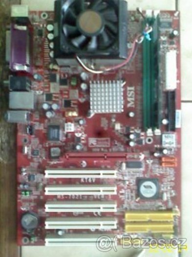

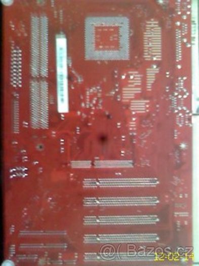

TAkže ty černé fleky nejsou skutečné.5ekl jsem mu ať mi vyfotí základní desku.A světe div se černý f…
alcapone 21.03.2012 21:08
alcapone
Jo a kntroloval jsem taky tvar těch fleků a jsou všechny stejné!!!!!!Nemyslíte že je to divné aby se…
alcapone 21.03.2012 21:16
alcapone
ked to neni spalene tak je to OK. Si mu mohol hned aj napisat nech ti opise tie pismena a cisla z pr…
MM.. 21.03.2012 21:31
Jsem jasnovidec, nebo blbec. Vlevo máš čitelné číslo, to je Package number. Podle něj jde o Athlon X…
Potkan007 21.03.2012 21:27
Potkan007
To znamená že je to Barton ne?
alcapone 21.03.2012 21:35
alcapone
Kdysi dávno jsem AMD Athon XP3200+/@3500+/ Barton 2200x200,DDR400 provozoval na MB ASUS A7N8X-E DeLu…
reifik 21.03.2012 21:48
reifik
Tady to je krásně vidět pokud v prvním obrázku dáte prst na tu tečku tak i ve druhém je na místě vaš…
alcapone 21.03.2012 21:39
alcapone
Má zasranou čočku na foťáku.
Prasak 21.03.2012 21:53
Prasak
To je ůplně jasný.A já už se bál že je včechno v čudu.
alcapone 21.03.2012 21:54
alcapone
...nebo je deska propálená skrz... :-)
