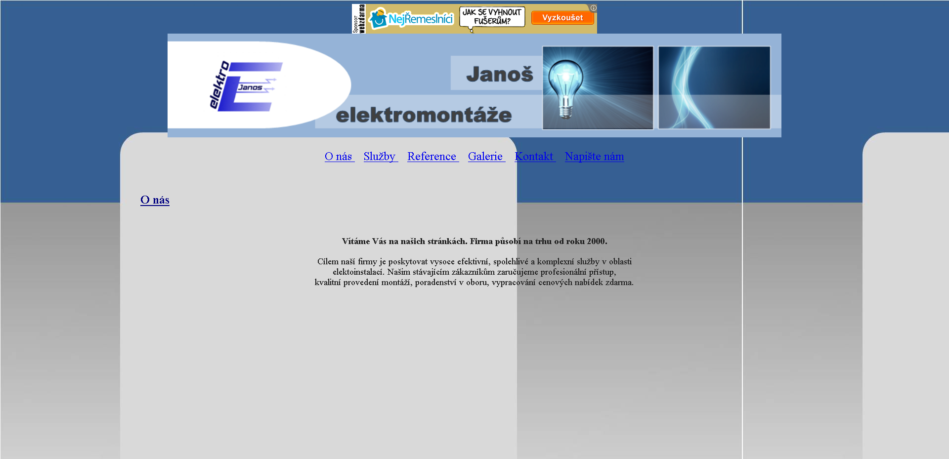

Zdravím, pokouším se udělat webovky, jenže se mi to moc nedaří, nejsem v tom moc zběhlý. Proto bych potřeboval někoho na rady, něco jsem si udělal ( www.elektro-janos.kvalitne.cz ) , ale mám to uděláno blbě, protože to je udělané na muj monitor, takže Vám všem se to určitě už nezobrazí hezky. Udělal jsem obrázek na pozadí , některý text je zarovnán na střed, některý je "odmezerován" pevnými mezerami od kraje a proto se to taky nezobrazí šikovně. Chtěl bych to menu vlevo a asi to celé zmenšit jen do toho světlého prosotru, jak to většinou bývá na webovkách, že to není od kraje ke kraji, viz. www.elektroflexi.cz (to se mi třeba líbí takové provedení). Prosím tedy a rady jak na to , děkuji
Na takovýhle web bych se už v životě nikdy nevrátil. Viz. příloha jak ho vidím.

Nemáš tam uzavřené tagy (</font>, </center> a </div>).
Nebo si dej zobrazit zdrojový kód nějakého kvalitního webu a přiuč se na tom.
Na tohle prostě není jednoduchá rada
Podívej se třeba na zdrojový kód tohoto webu www.brana.cz. Ačkoliv je hodně primitivní má úplně jinou strukturu než ty.
