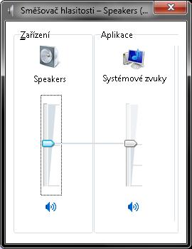

62Zvuk.jpg Pokud by měl být zakázaný, tak nevím, kde už ho povolit. Je možná chyba mechanická? Něco…

Hm tak mě to asi nefunguje, žádný zelený ukazatel hlasitosti se mi tam nezobrazuje, asi to mám rozbi…

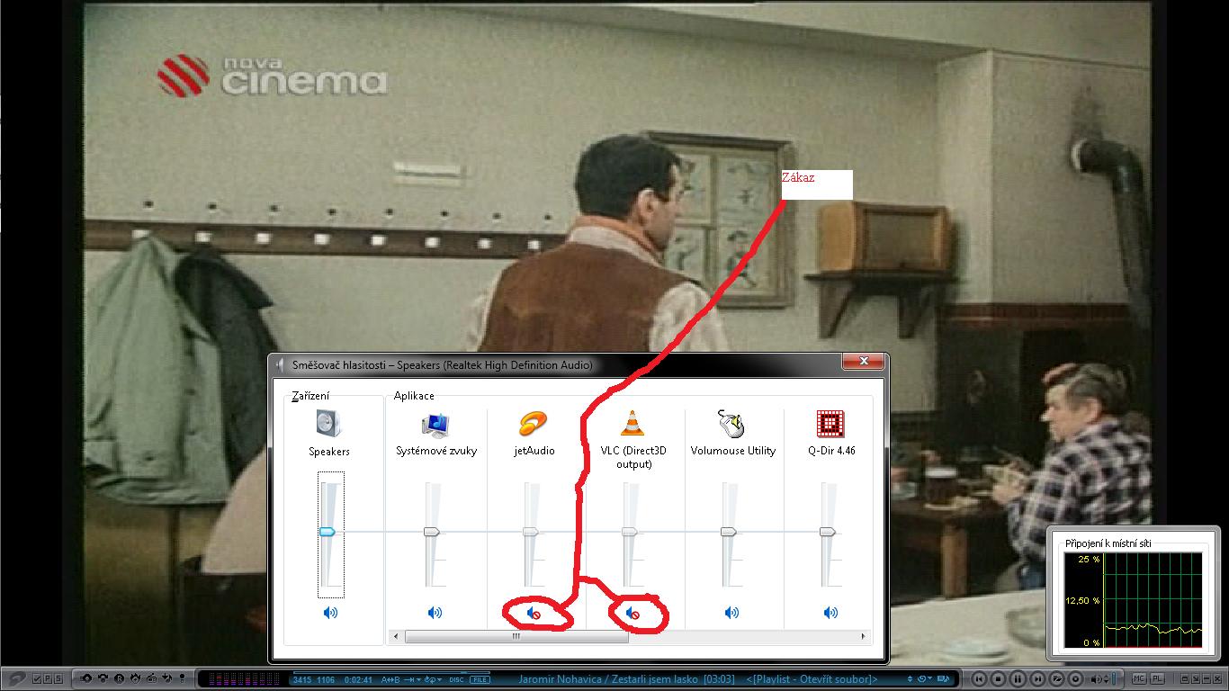

Já ve směšovači nemám žádné zelené lítající rafičkové ukazatele 8903-untitled-jpg, Nebo ty z tohoto obrázku poznáš jestli mi hraje zvuk?

Hm tak mě to asi nefunguje, žádný zelený ukazatel hlasitosti se mi tam nezobrazuje, asi to mám rozbité, zato mi pěkně hrají reproduktory.
Ještě si to rozbal jako to mám já, jestli tam něco nemáš zakázaného: 8909-untitled-jpg
V tomto případě to mám globálně povolené, ale jednotlivé aplikace jsou zakázané.(2 aplikace)

Zkus si nastavit na max(100%) hlasitost a po-klikat myší (levým tlač.) v tom směšovači (je jedno jestli je to ten malý 62Zvuk.jpg nebo velký 8909-untitled-jpg) na ten posuvník (nastavovač) hlasitosti. Mělo by to zapípat podle nastavené hlasitosti. Tak co, slyšel jsi z toho něco (pípání)?
