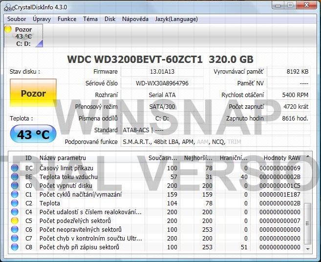

Vykašli se na to. 43°C je v pohodě, "podezřelé sektory" jsou co?
mif 28.03.2012 18:46
ja nemam na mysli tu teplotu ale ty "podezřelé sektory" to ja nevim co to je a co stim
michal1991 28.03.2012 18:49
michal1991
To já taky ne. Znám vadné sektory. Podezřelé, jako z nějaké podvratné protistátní činnosti?
mif 28.03.2012 18:55
tak treba se najde nekdo kdo si stim bude vedet rady :)
michal1991 28.03.2012 19:00
michal1991
Skutečně netuším, co myslí výše zmíněný soft "podezřelými sektory". Disk ti nějak blbne? Zhazuje řad…

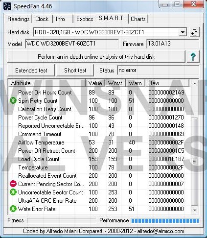

Zkus SpeedFan a načíst si SMART v něm. Ta tvoje aplikace je nějaká podezřelá...
mif 28.03.2012 19:29
Ta tvoje aplikace je nějaká podezřelá... Co je na ní podezřelého? Prostě čte SMART hodnoty, jako sp…
Kurt 28.03.2012 19:39
Kurt
Podezřelá aplikace - podezřelé sektory. Ty snad tušíš, co to je? Chtěl bych vidět tuto položku (hodn…
mif 28.03.2012 19:46
Máš to dole v tom SpeedFanu, co jsi chtěl. Prostě "Current Pending Sector Count" - což je standardní…
Kurt 28.03.2012 19:50
Kurt
Asi toto........ převzato: Pending sektor znamená badsktor, který čeká na náhradu za jiný. Když se…
M-Pol 28.03.2012 19:51
M-Pol
Jo, už jsem to identifikoval. Viz níže.
mif 28.03.2012 19:52

tady jsou ty SMART hodnoty
michal1991 28.03.2012 19:36
michal1991
Aha. CPSC. To znamená, že nebyl sektor načten v předpokládaném čase. Že tys to před instalací OS for…

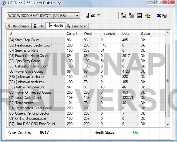

ted jsem zkousel jinej program a vse je v poradku viz.obrazek
michal1991 28.03.2012 19:48
michal1991
Není to "v pořádku", jen je to tak vyhodnoceno. Zkuste otestovat disk utilitou výrobce.
Kurt 28.03.2012 19:52

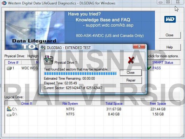

ja to otestuju zitra to testovani by trvalo pres 2 hodinu a to uz budu spat :-) zitra to skusim a na…
michal1991 28.03.2012 19:58
michal1991
tak jsem to otestoval a takhle to dopadlo
michal1991 29.03.2012 10:19
michal1991
Kliknout na Repair a číst dál.
