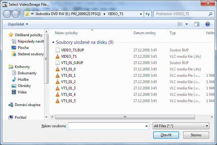

No, jsou tam složky VIDEO_TS a AUDIO_TS. Jinak máš pravdu, skoro by se chtělo říct, že to je hromada…
Redsnake 29.03.2012 21:12
Redsnake
aha, a máš tam vob ifo bup soubory. to je standardka dvd video- pokud chceš jen surový střih bez zac…

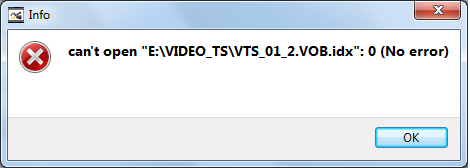

Tak avidemux to neumí otevřít. Nebo spíš asi já. Zapsal jsem si časy, ve kterých to chci nasekat, je…
Redsnake 30.03.2012 17:46

dvd je vzdy nasekane na viac suborov, je to cisto kvoli limitu 2GB seka sa to po nejakom 1GB. Proste…

netuším, nejradši bych se na to vykašlal.. Háže to takovoudle hlášku: [http://pc.poradna.net/file/vi…
Redsnake 30.03.2012 17:59
Redsnake
Musis skopirovat tie vob na harddisk (alebo nastavit v avidemuxe nech si uklada idx na C:\temp apod…

aha, a máš tam vob ifo bup soubory. to je standardka dvd video- pokud chceš jen surový střih bez zachování dalších informací, přehraj vob soubor ve vlc- ten který potřebuješ, zkopči na disk a otevři v avidemux.
čudlíkama a a b a jezdcem označuj části co nechceš a maž
poté nalevo dej kopie video, kopie audio a kontejner mpeg video
pak zjistíš, že se to stejně naprd uložilo a budeš muset konvertovat- video xvid, audio mp3, kontejner avi. a uvidíš.

jaj, moc se omlouvám- já to sice psal, ale nezdůraznil. je to jak píše mm.. program se snaží vob zindexovat. svérázným způsobem index (soubor idx) ukládá vedle videa a to se mu na dvd nepodaří.
normálně si na ploše vytvoř složku s názvem mě už z toho jebne. zkopíruj si tam všechny soubory.
zkusíš otevřít řídící ifo (máš tam dva) jestli to avidemux nedá. pokud ne, otevřeš první vob a jukneš, jestli se ti tam něco nehodí. a stříháš.
