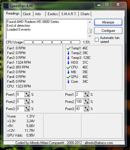

Ty teploty měřils při zatížení?
Ne, měřil sem je bez zatížení na ploše.

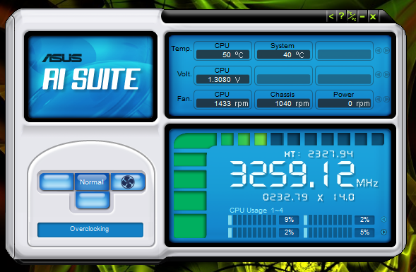

(přihozen obrázek AI suite)
V tom případě se ti to komplet přehřívá. Vyčisti prach, zkontroluj všechny chladiče a zajisti proudění vzduchu ve skříni.
No mě spíš udivuje proč mi to začalo dělat až teď poslední dobou... Včera sem kontroloval PC, a vyčistil od prachu. Proudění vzduchu no vtom možná něco bude ale proč to nedělalo třeba měsíc po zakoupení PC? Že zrovna až teď..

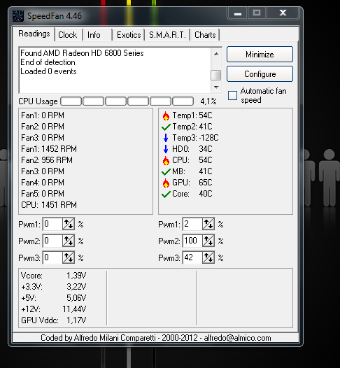

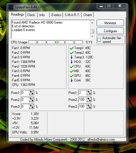

Teploty jsou takové. Doufám že mě to už padat nebude... Za ten měsíc to spadlo víc jak 100x.

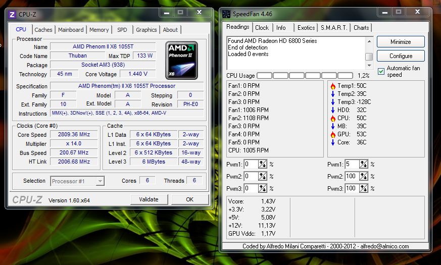

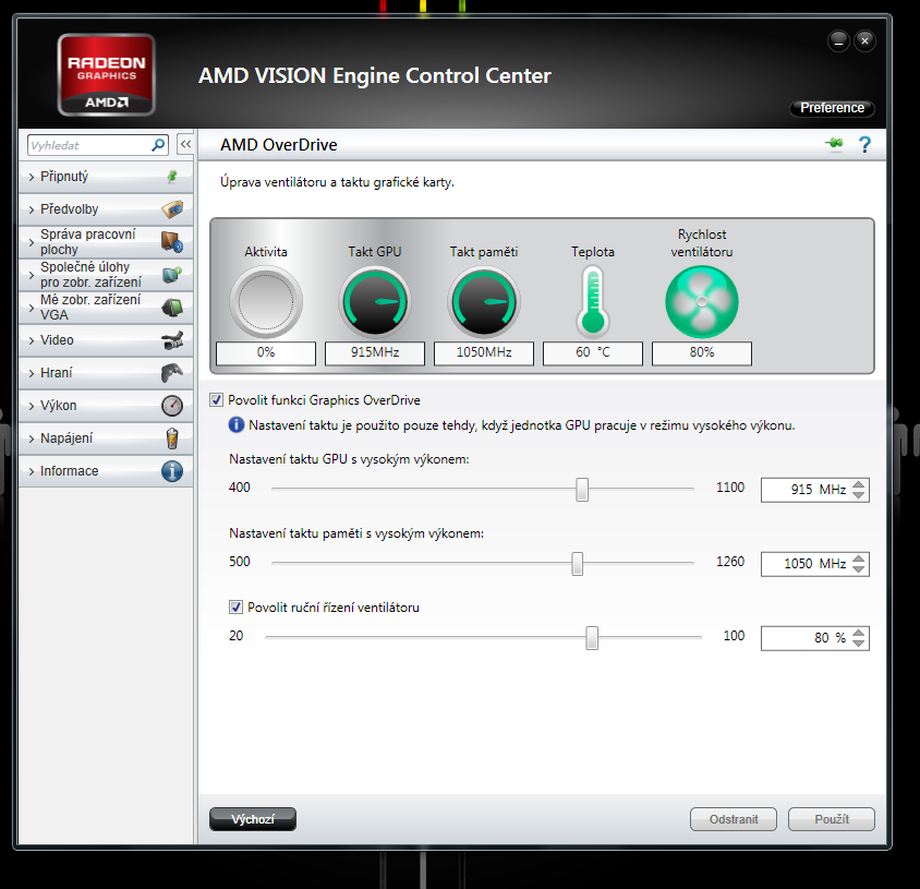

Tak teď sem hrál snad půl hodiny Lotro (na max úplně všechno). A ono mi to spadne zase spadne -.- ... přívod vzduchu je nanejvýš skvělý. Ale stále se všechno přehřívá. Už fakt nevím čím to může bejt...

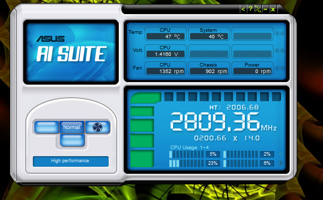

(viz obrázek a to hraju ted ani né 5 min)
Jinak sem dal z 50% na 80% rychlost větráku na Grafice. Hlučnost se zvýšila ale oto mi ani tak nejde, spíš mě jde oto jestly to takle pojede třeba celej den tak jakou to má životnost? max několik měsíců?
jak píše karel, ty teploty jsou poněkud hnusné.
nevypadá to pod větrákem cpu takto?
No to vůbec ne, je tam malá vrstva kterou sem odfoukal. Ale asi to budu muset vytáhnout protože na GPU je prachu docela dost... ale né zas tak moc aby po Roce používání začal padat pc *_*... tak 6 mm.
Tak to je k ničemu. Teplota CPU je i tak dost vysoká.
Ty teploty jsou v klidu nebo v zátěži?
