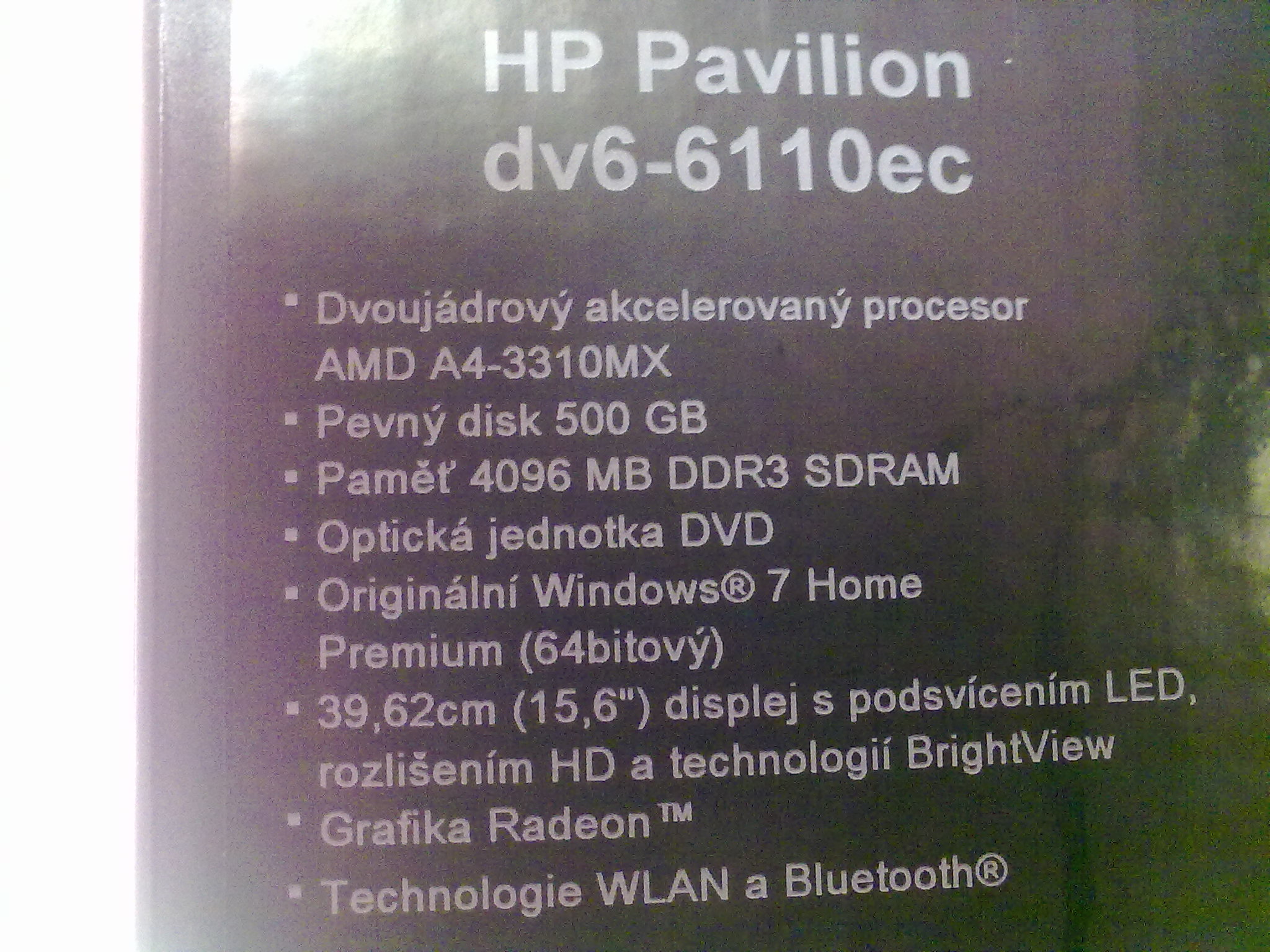

Operační systém, značka a typ ntb jsou tajné?

CD opravdu v baleni nebylo a to vim presne, mam ho teprve 2 mesice. Typ: HP Pavilion dv6-6110ec - LS…

Co to je v tom BIOSu? Kde to zjistím. Spustil jsem program a notebook nefunguje, ale to může být jen… nový
