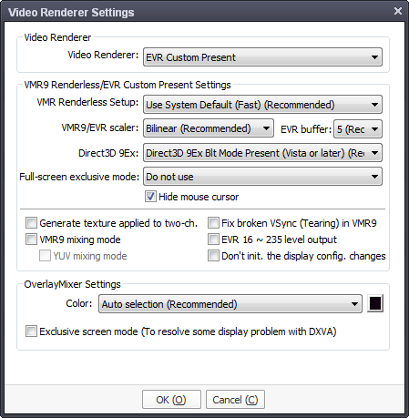

Video Renderer nastav na EVR Custom Present: [9032-snap1-png]

Dneska jsem narazil na videa, ktera mi kostickuji v EVR custom present. Nevim jak o nem podat info,…

Warez to neni, aspon teda myslim :-) Jinak jsem to asi vyresil, video renderer nastavil na "openGL v…

Už len skúsiť iný prehrávač? Ja používam PotPlayer - Video Renderer mám nastavený na: EVR (Enhanced Video Rendering) pre akceleráciu videa za asistencie GPU (DXVA)...

Dneska jsem narazil na videa, ktera mi kostickuji v EVR custom present. Nevim jak o nem podat info, skusim to takhle, pres mediainfo, cim by to mohlo byt?
