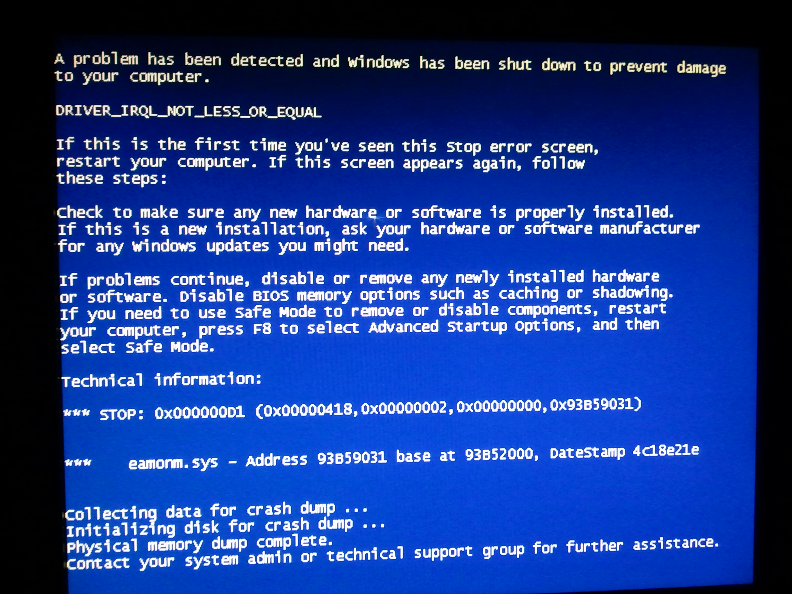

Dobrý večer mám problém s pc. Zapnu počítač a po nějaké době (cca 15 až 40min) od zapnutí PC mi bez varování počítač spadne a zobrazí se modrá obrazovka ze zprávou viz foto zde : fotografie0027a.jpg Prosím o radu čím to je. Dnes jsem donesl PC z opravny (kvůli čištění PC od prachu) nevíte co mi s tím mohly udělat ? Před tím než jsem to dal do opravny jsem tohle nikdy neměl.
Máte odinstalovat (nebo aktualizovat na vyšší verzi) Eset antivirus.

jak mám prosím odinstalovat NOD 32 když ho nemůžu najít v programy a funkce ''odinstalovat program'' ale když dám normálně program files tak tam je. Předem děkuji
http://pc.poradna.net/q/view/384788-nejde-mi-odins talovat-nod-32-prosim-o-pomoc
děkuji, tak sem noda odinstaloval a hodil si tam zatím AVG free snad už to bude ok pak napíšu jak to dopadlo

Odinstaloval jsem a šlape to jak má díky všem co mi poradili ;)
