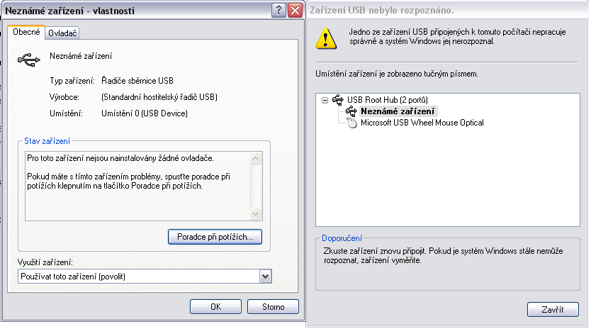

Posílám Vám tedy obrázek, abyste viděli, co to píše... Omlouvám se, že je v BMP...
p.s. - píše to chybu s zařízeními: Mouse (nejspíš myš) a Nějaké NEZNÁMÉ ZAŘÍZENÍ - řadiče sběrnice USB.

Zde vkládám ten obrázek, co to píše...
Otazníky nejsou ale nikde! Ještě musím přesně identifikovat, u čeho to tedy píše - bude to těžké (pomocí datumu a verze toho ovladače či co to je)...
Jen mě zaráží - proč by to hlásilo chybu "USB" (ovaldače, sběrnice či co to je) a konrkténě MYŠI, která pracuje správně?
Já myš poté zakázal (odpojil) a dělalo to stále (zobrazovalo se to, co se píše na obrázku)...

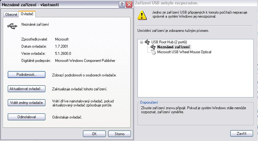

Posílám dva obrázky
ve formátu JPG snad mohu?
A zde druhý obrázek: Detailního zobrazení chyby - kromě té myši, která už je na prvním obrázku i s tím druhým zařízením

Podle toho obrázku je myš v pořádku a sběrnice nerozpoznala to neznámé zařízení. Co je připojené do zásuvky vedle myši? Tiskárna? Není vadný kabel? Zkus jiný.
Neznámé zařízení patří mezi řadiče sběrnice, ale to jste asi vyčetli z obrázku. A když je myš v pořádku, proč mi to ukazuje i JI?

nezname zarizeni nepatri mezi ziadne radice, ale je ZAPOJENE do USB zbernice, preto je pod USB kontrollermi. Je to normalne USB zariadenie, uz som ti pisal 10x vytiahni vsetko z USB (aj interne USB zariadenia v bedni, napr. citacky kariet a ine hovadiny) a uvidis ze to zmizne.

Tak kromě toho, že to píše i Myš (což je mi divné), tak hlavním problémem jsou zařízení tohoto typu:
Konkrétně: Zprostředkovatel: Microsoft
Datum ovladače: 1.7.2002
Verze ovladače: 5.1.2600.0
Digitálně podepsán: Microsoft Windows Component Publisher > Typ zařízení, jak jsem již uvedl: Řadiče sběrnice...
