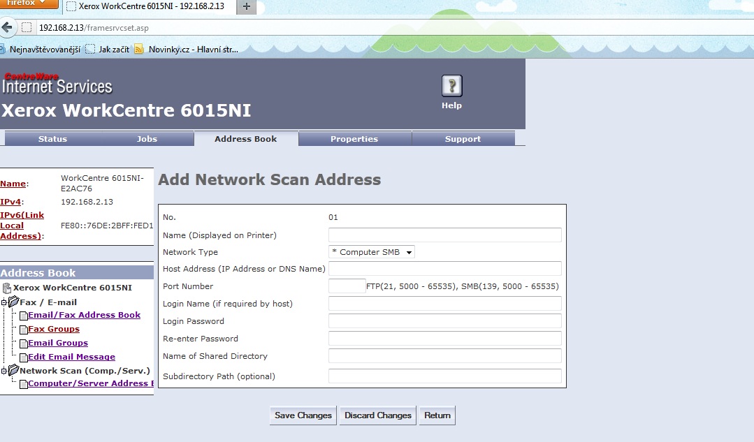

A jak mám nastavit toto (připojuji obrázek) xerox 09.04.2012 12:51 |
xerox | |
obrazek xerox 09.04.2012 12:54 |
xerox | |
obrazek
To je v tom návodu určitě napsáno taky.
1. řádek "Lojza"
2. SMB
3. IP adresa Lojzova počítače (192.168.2.xxx)
4. 139
5. Pokud máte sdílení chráněné heslem, pak jméno uživatele
6. -//- uživ. heslo
7. znovu heslo
8. \\skeny (záleží, jak jste pojmenoval sdílenou složku, kterou jste již podle návodu vytvořil a nastavil k ní přístup Lojzovi)
9. nic
