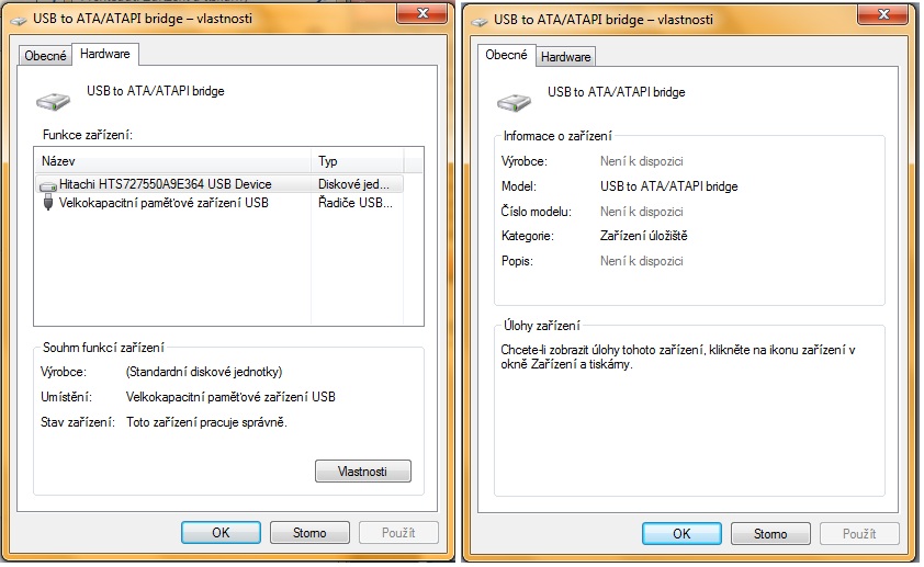

Dobrý den, potřeboval jsem propojit hdd z mého PC do druhého PC. Koupil jsem kabel: USB 2.0 to ide & sata cable. Zapojil jsem ho harddisku a do USB v druhem PC s Win7. Nainstaloval jsem, zařízení prý pracuje správně, ale co teď mám dělat, jak z toho vytáhnu data? Myslel jsem, že se to bude chovat podobně jako třeba flashka. Dík za odpověď.
Pokud jsi to zapojil k disku ze stolního počítače (3,5"), tak je potřeba zapojit i přídavné napájení…

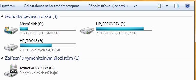

Ten disk je 2,5 " a zapojil jsem to, tak nevim, co se ma objevit nebo tak, jen to na obrazku a nic v…

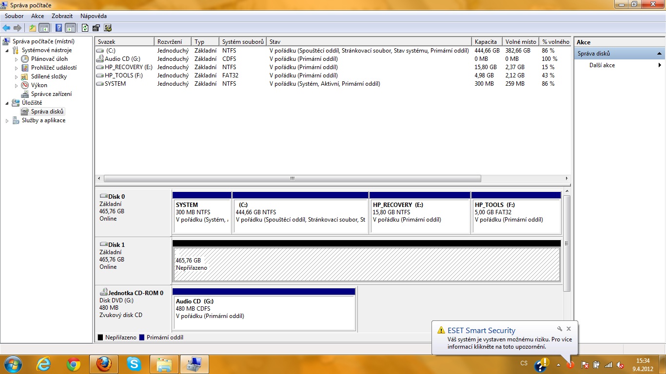

Dík, už jsem to našel, tohle to ukázalo - viz. obr.
trefiesnaj 09.04.2012 15:36
trefiesnaj
v pořádku, ne? vidíš všechno co potřebuješ. a cracklý eset si odinstaluj, jsou s ním v poslední době…
lední brtník 09.04.2012 15:41
Nevidim :), co teď mám dělat, jak přetáhnu soubory? Jak mohu disk přejmenovat, pravý klik nic neukáž…

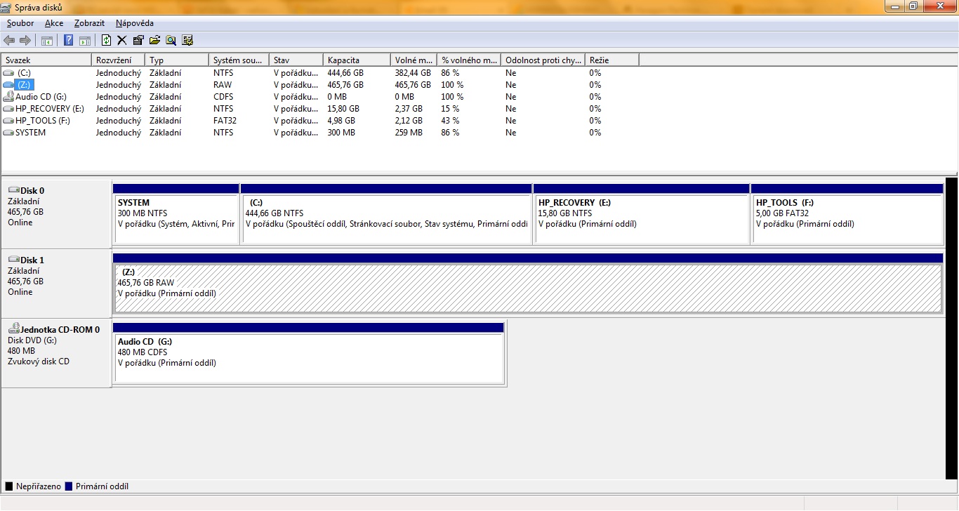

Tady je ten PrintScreen z diskmgmt.msc nový
trefiesnaj 09.04.2012 17:49
trefiesnaj
no, konečně to z tebe vypadlo, takže záchrana dat. GetDataBack, Recuva, nebo jiný program na záchran… nový

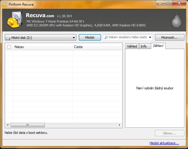

Ta Recuva píše: Nelze číst data z boot sektoru (obr.) nový
trefiesnaj 09.04.2012 18:07
trefiesnaj
V tom případě (placený) GetDataBack pro NTFS nebo zadarmo výborný TestDisk, který ale není pro nezku… nový

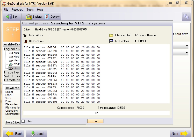

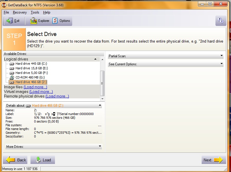

V tom GetDataBack se mi zobrazí ten Z a mám kliknout na Next (obr.4), co to vlastně potom udělá, zko… nový
trefiesnaj 09.04.2012 18:17
trefiesnaj
ano, je to 500GB, možná i déle. ale jestli máš DEMO verzi, tak to pak stejně nepůjde uložit. Jenom u… nový
