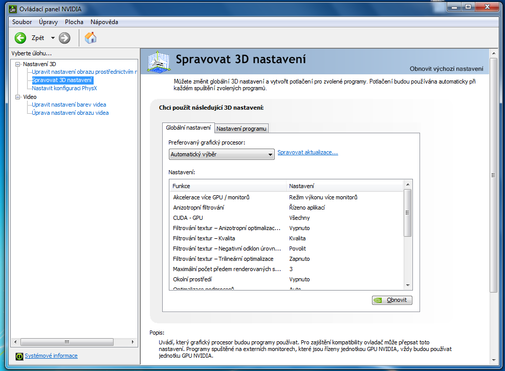

hoj pokud máš nvidii, tak bys měl mit v PC program: Ovládací panel NVidia (viz screen) Vlevo dej Sp…

Diky, jj to tam mam, ale jak jsem zjistil tak to bohuzel nefunguje pro vsechno.. U nekterych her ikd…

Myslím že hardwarový by měl být. Softwarovy by mela byt ta aplikace co jsem posílal screen. asopn ta…
Vlevo dej Spravovat 3D nastavení -> otevře se Globální nastavení jako na obrázku a v tom Preferovaný graf. procesor,bys mel nastavit tu Vysokovýkonostní nebo jak se u tebe bude jmenovat, je tam na vyber automaticky, vysokovykonostni a nebo integrovana grafika asi...
nejsem si jist,mozna budeš muset uložit a restartovat. Tohle by melo jít,pokud nemáš také na NTB nekde přepínač,kterým bys to dělal (to poznáš z manuálu jestli tam je). Snad to pomuže
Diky, jj to tam mam, ale jak jsem zjistil tak to bohuzel nefunguje pro vsechno.. U nekterych her ikdyz mam preferovanou tu externi tak stejne mi to jede na tu integrovanou.. :( kamos si to muze nastavit v biosu, ale tam ja to prave nemam. Ten prepinac jsem prave nenasel, myslis ze by to mel byt softwarovy nebo hardwarovy prepinac?
