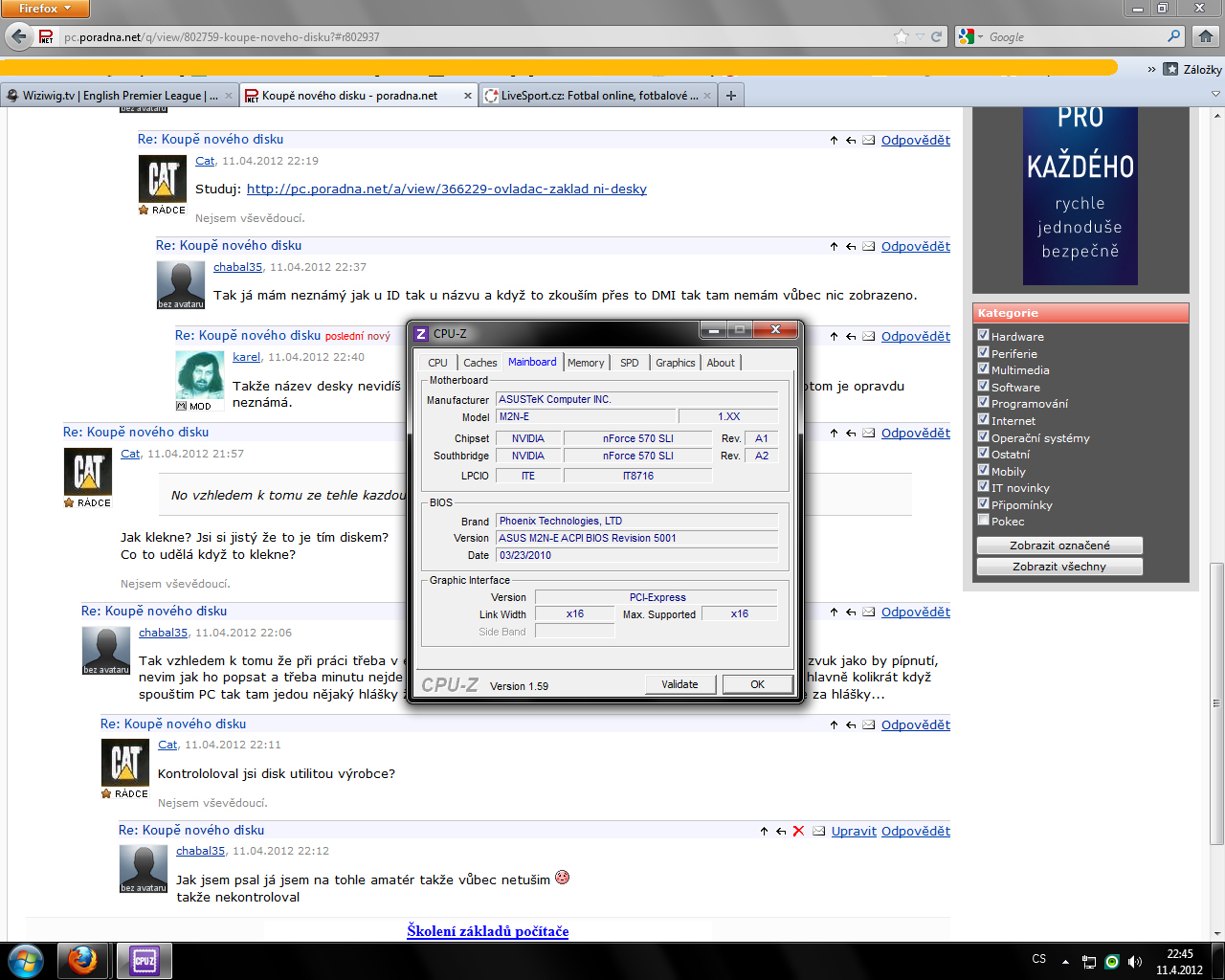

Studuj: http://pc.poradna.net/a/view/366229-ovladac-zaklad ni-desky nový

Tak já mám neznámý jak u ID tak u názvu a když to zkouším přes to DMI tak tam nemám vůbec nic zobraz… nový

Takže název desky nevidíš při POSTu, nezjistí ho třeba CPU-Z a nic na ni není napsané. Potom je opra… nový

Takže už to víš. nový

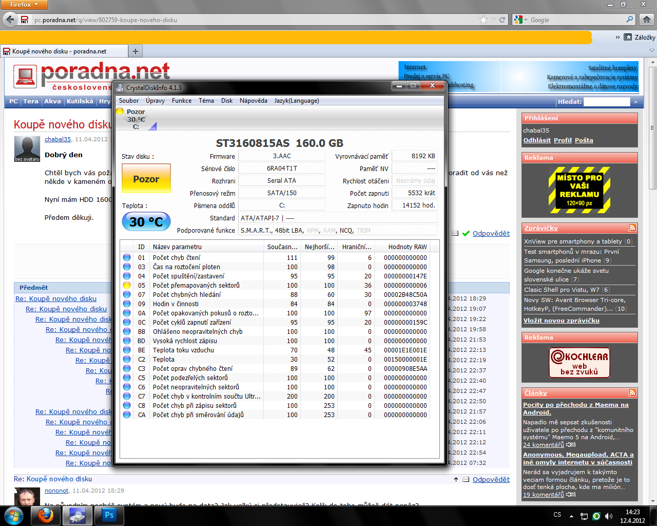

Zkus zkontrolovat aspoň: crystaldiskinfo Nebo programem od Seagate, verze pro Windows:http://www.sea… nový

Tak teda ten crystaldiskinfo ukázal toto nový

byla by prosím nějaká další rada co dál? Stav disku pozor asi nebude nejlepší.. předem dík nový

Ber to jako názor mírně poučeného laika: jestli disk odchází, nic s tím neuděláš. Zálohu cenných dat… nový
