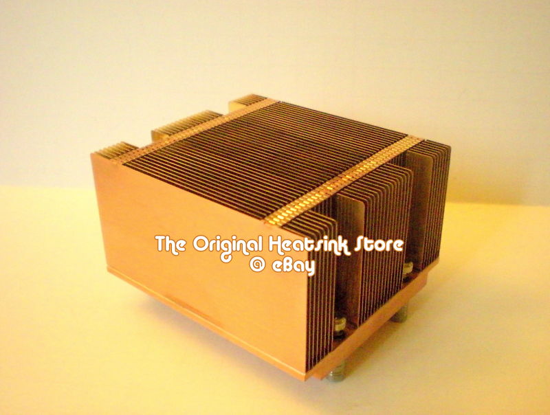

Za těmito procesory jsou banky pro paměti, které ovšem dost topí, zatímco procesory minimálně. Chtěl bych procesorovýmí větráky hnát vzduch skrz procesory i paměti, k tomu účelu bych si samozřejmě vyrobil potřebný wind tunel :-), ale je jasné, že tyto nízké chladiče ofukovat z boku je nesmysl. K procesorům se jako druhá možnost ještě dá pořídit chladič pro 2U uzavřené skříně, kde je proudění zajištěno mohutným (já tomu říkám vysavač) systémem ventilátorů.
Rád bych celý systém (procesor - poměti) nechal ofukovat pouze proceorovými větráky, nejschůdněji se mi jeví varianta původních ventilátorů a 2U chladičů doplněné o příslušně tvarové doplňky a mám pár dotázků (spíš prostor pro názory):
Uchladí původní ventilátory procesory proudem vzduchu z boku přes ten větší chladič?
Uchladily by původnodní ventilátory ve stejném designu i procesory E5345 s TDP 80W?
Existují ke koupi zvlášť větráčky a 4pin konektorem, které by plně nahradily ty původní? Ty jsou titiž blbě tvarované a půjdou přizpůsobovat pro chlazení z boku jen obtížně.

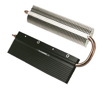

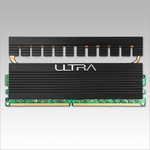

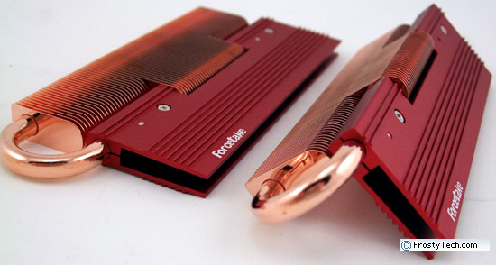

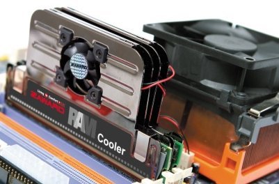

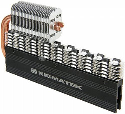

nebolo by jednoduchšie zakúpiť pasívne chladiče na RAM ?

Nebylo, v té skříní není dostatečný luft. Je v něm kvalitní zdroj, a při okolní teplotě 15°C téměř n…

Nebylo, v té skříní není dostatečný luft. Je v něm kvalitní zdroj, a při okolní teplotě 15°C téměř netočí ventilátorem, takže ve skříní není dostatečný luft. Nehledě k tomu, že tohle řešení při 8 modulech by vyšlo zatraceně dráž :-).
