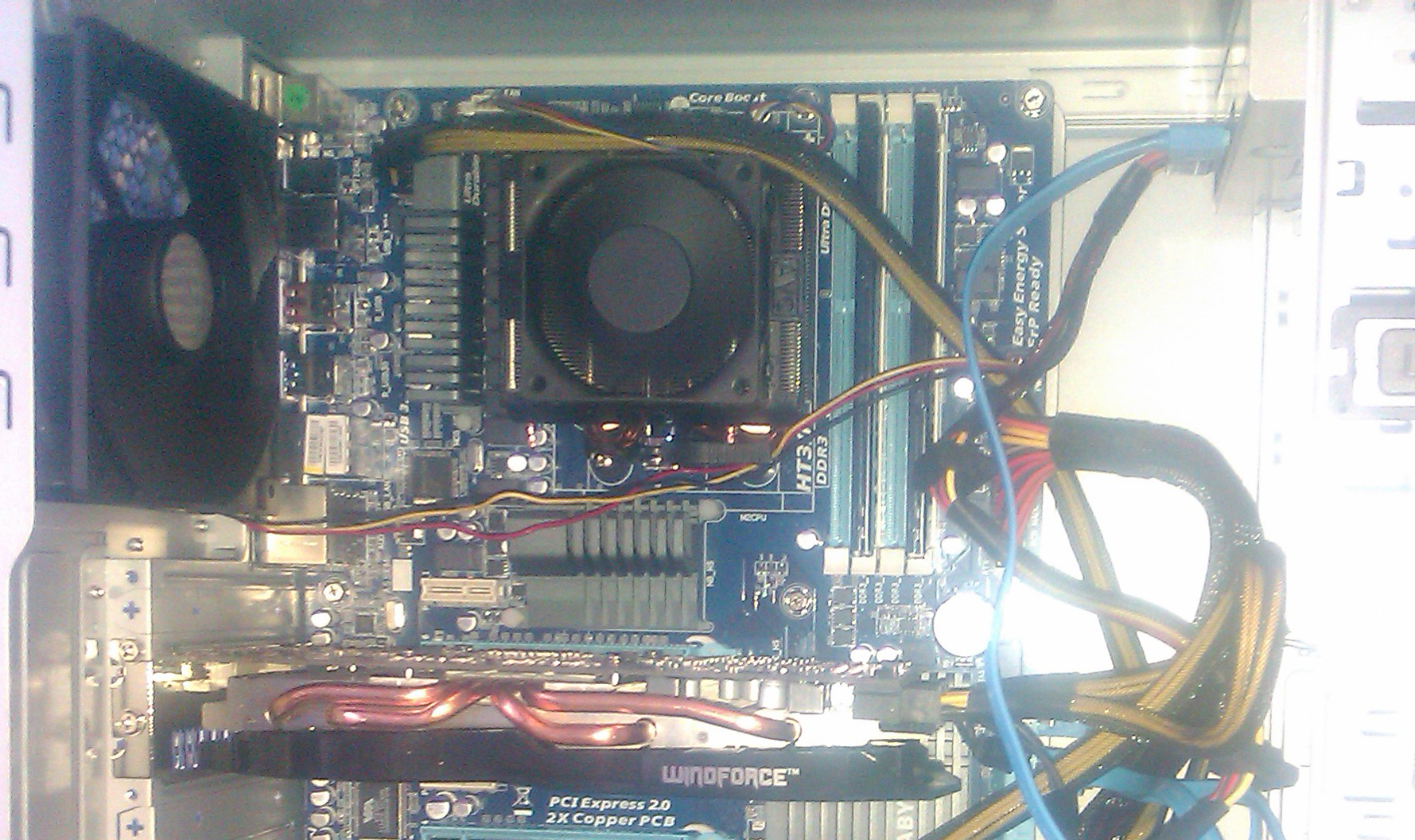

Přidat otázku mezi oblíbenéZasílat nové odpovědi e-mailemVyřešeno jaký chladič CPU k MB GA-970A-UD3
zdravím mám MB GA-970A-UD3 am3+ a chci vyměnit boxový chladič, za tento http://www.czc.cz/arctic-cooling-freezer-7-pro-rev -2/67154/produkt?q-category-id=fe8frdrdi0jv8aqht2n sjildea&q-c-0-f_56600640=sSocket+AM3
vím že teď soudit podle obrázku je blbost ale ted co tam je ten rám demontuji, ale příjde mi ze úchyty (díry) jsou blíže u sebe než u rámu u toho Arctic Cooling Freezer 7 Pro Rev.2 tam mi příjde že jsou vice od sebe a že ten rám nepůjde přišroubovat nebo mám volit ten to http://www.czc.cz/coolermaster-hyper-tx3/65686/pro dukt?q-category-id=fe8frdrdi0jv8aqht2nsjildea&q-c- 0-f_56600640=sSocket+AM3 tam nemusím demontovat stávající rám :)

ted jsem, koukal na videa měl by tam jit ale nebude se měnit celý ram na MB protože ten ram je na in…

tedy uchladí x4 965 black v základním táktu tento chladič http://www.czc.cz/arctic-cooling-freezer-7…

Ano uchladí, jen má jednu "vadu", u AMD nejde otočit směr výfuku dozadu, nýbrž jenom nahoru - do zdr…

mám case se zdrojem dole, takže v poho uchladí vic než box? četl sem recenze že je skoro stejny jak…

Asi si četl špatně v zátěží bude teplota o 10°C nižší, ale hlavně nesrovnatelně tiší než "box".

a vejde se na MB GA-970A-UD3 když bude otočený směrem k chipsetu aby tam nepřekážel chipset, nebo kd…

Kup Xigmatek SD963 Loki, nebudou problémy s orientací/směr výfuku. ( jen při montáži musí deska ven,…

je tam otvor, na zadní části, ale ja bych radsi tamten, jde jen o to jestli se tam vejde díky veliko…

Měl by tam vejít, ale uvědom si, že ti bude foukat směrem nahoru, tedy na strop skříně, tím pádem ef…

je tam otvor, na zadní části, ale ja bych radsi tamten, jde jen o to jestli se tam vejde díky velikosti ventilátoru a chipsetu chlazení, podle mě no a ohledně směru je to sice horší ale když bude dobře větraná case tak zas takový problém nebude :) jde jen o to zda Arctic Cooling Freezer 7 Pro Rev.2 tam napasuji :)))
Měl by tam vejít, ale uvědom si, že ti bude foukat směrem nahoru, tedy na strop skříně, tím pádem efektivita chlazení půjde do prdele, protože:
- bude to dost natěsno u stropu, tudíž to bude omezovat proudění a tím klesne efektivita chlazení
- o strop se ti proud vzduchu z chladiče rozdělí na dvě části, jedna půjde k zadnímu větráku (a to ještě ne dokonale) a druhá půlka se ti vrátí zpět do bedny. Takže se ti zvedne teplota vzduchu v bedně a s teplým vzduchem se co? S teplým vzduchem se blbě chladí.
Kup ten Xigmatec Loki, nedávno jsem ho taky montoval, je to solidní chladič a můžeš ho natočit dle libosti. A právě nasměrování na zadní větrák je ideální, teplo z chladiče jde hned pryč z bedny.
Víc ventilátorů - víc Adidas, ale leda tak Adidas od Wonga. Důležitej je správnej průtok vzduchu a ten se dosahuje pomocí správě umístěných ventilátorů a nemusí jich být moc. A ne/vhodným chladičem tomu ne/pomůžeš.
