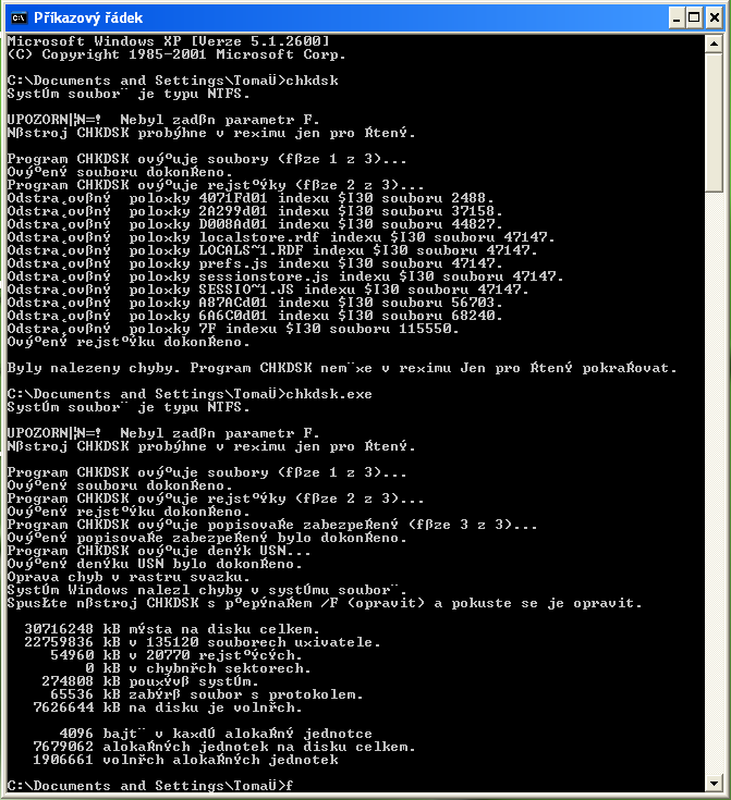

Urobil som chkdsk a tuto je obrázok. Ako opravím chyby? [http://pc.poradna.net/file/view/9155-uuuupn…

1,4MiB a "bmp", no fuj!
ms 15.04.2012 13:30
ms
Jo, a je to tam i napsané, co máte dělat, jinak, pokud si ještě pamatuji, existuje: "prikaz" /?
ms 15.04.2012 13:32
ms
s .bmp jdi do prdele.
lední brtník 15.04.2012 13:33
BMP opravdu není to pravé ořechové :-). Příště zvol ztrátový PNG nebo JPG formát. (mif)
mif 15.04.2012 21:55
chkntfs /c c: restartuj a nech běžet. nemáš přetaktováno, že ne? poslední
