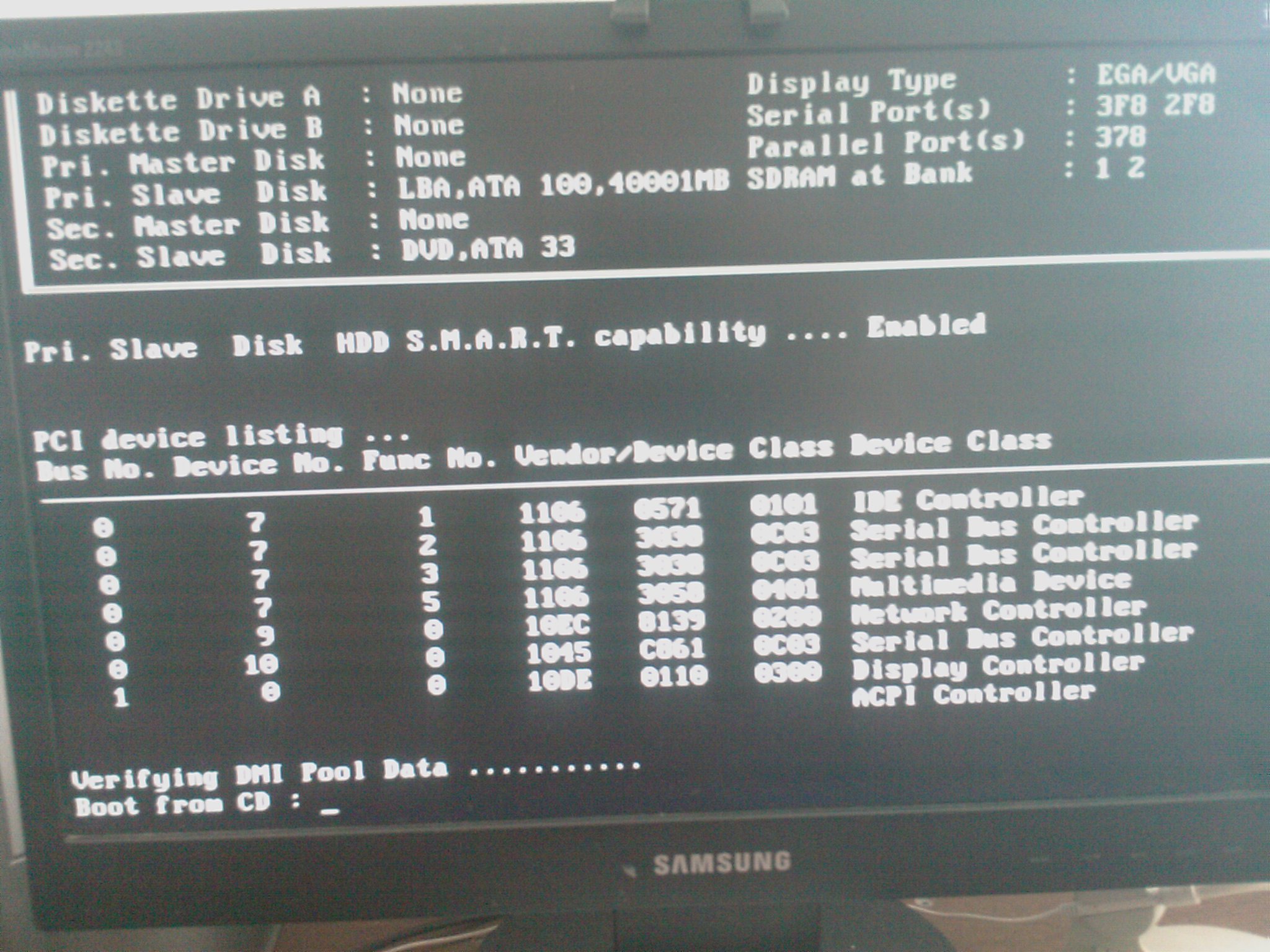

Tak dnes přišel nový disk, uspěšně jsem ho dal do pc a problém je stále stejný. Nyní nehází ani chybu při bootování neděje se vůbec nic.
Vloženo cd s windows XP.
Viz screen.
čert ví, co to je za bystrý bios. zkus obě mechaniky (hdd,dvd) přeswitchovat na master.
Tak asi možná vyřešeno.
Vadný cd nosič, při vložení dvd s wndowsem 7 začalo bootovat.
