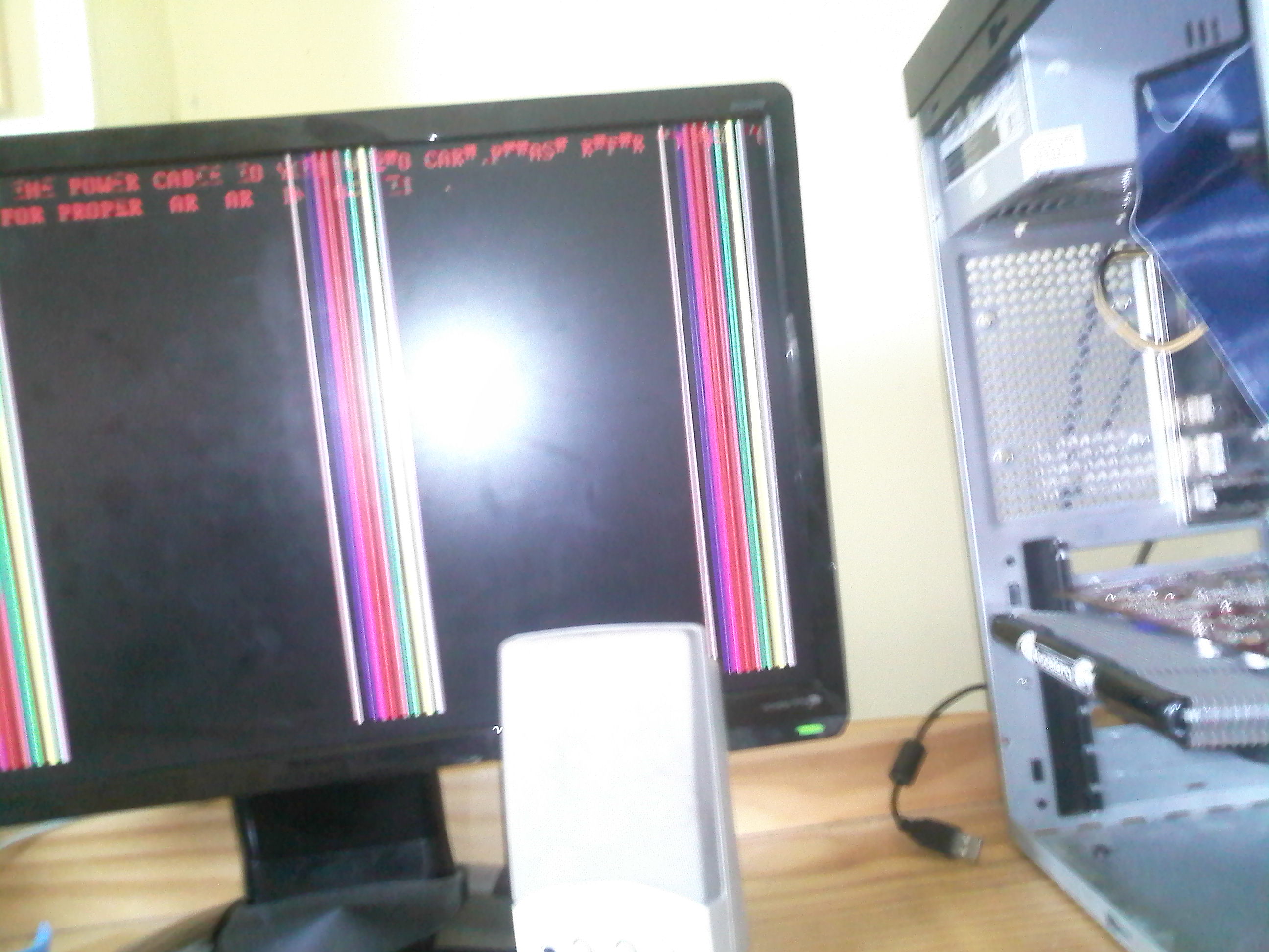

a potom to 100 % půjde ?

Napájecí kabel pro GK by měl být součástí každého novějšího zdroje. Mělo by. I na té fotce je psáno…

Potom to bude 100% zapojené tak jak to má být, jestli to pojede je otázka stavu té karty + desky jes…

Ten megachladič na té kartě drží dobře? Neuvolnil se trochu při transportu?

Chladič je takhlke původní,taky jsem myslel že je uvolněný.Teď tu mám další problém..Zakoupil jsem t…

Vůbec to nemusí být zdrojem. Prostě ta karta může být v prdeli. Zkus ji v jiným počítači.

Byl jsem v www.losan.cz a tam mi rekl ze i kdyz si redukci koupim tak 390 W zdroj nebude stacit.Ale…

Nedostačující zdroj se projeví až v zátěži, tedy ve hře, kdy má karta největší spotřebu. Jinak ve wi…

zakladka je uplne v poradku, rok stará a ted tam mam x1650 pro a jede v pohode

Tak musíš tu grafiku zkusit jinde. Ale tipuju, že je vadná. Možná proto ji původní majitel prodal a…

Zkusím se domluvit s kámošem ze slotu jsem ji uz nekolikrat vyndaval a takovou primitivni chybu bych…

Tož to zkus u kamoša dej vědět, jak to dopadlo, docela mě to taky zajímá.

Ted jsem zjistil ze kamarad ma uz jen Notebook.. Zkusil jsem jestli to neni ovladačema ale když jsem…

Můžeš ještě zkusit nějakej live linux. Ale pokud to dělá čáry hned po startu počítače (tedy i v BIOS…

Ano v biosu také dělá čáry.Mě spíš zaráží to,že když nejsou v počítači ovladače tak se rozběhne,a kd…

Před dvěma měsíci jsem měl ten samý problém s kartou Ati Radeon 3870X2 ( 3 roky v PC). Barevné čárky…

Pokud to blbne i v BIOSu, tak je karta v kopru. Jestli to chcípne po nainstalování ovladačů, tak to…

Jen tak mimochodem ten Eurocase zdroj bych rychle vyhodil.Problém může být i tam.

Zdroj nezpůsobí čáry přes obraz.

Tak ono to nikdy nevies jake zakmity na 12V ten zdroj sposobuje a tej karte mozu tie zakmity uz vadi…

Mě spíš zaráží to,že když nejsou v počítači ovladače tak se rozběhne,a když je nainstaluji tak se pr…

videopamet nemoze vypnut zdroj. Ja som to pochopil tak ze sa vypne zdroj (cely PC), a to asi preto l…

Já to pochopil tak, že vypadne obraz, nikoliv celý PC, nebo zdroj. Napřed to dělá jen čáry přes obra…

přesně tak poslední
