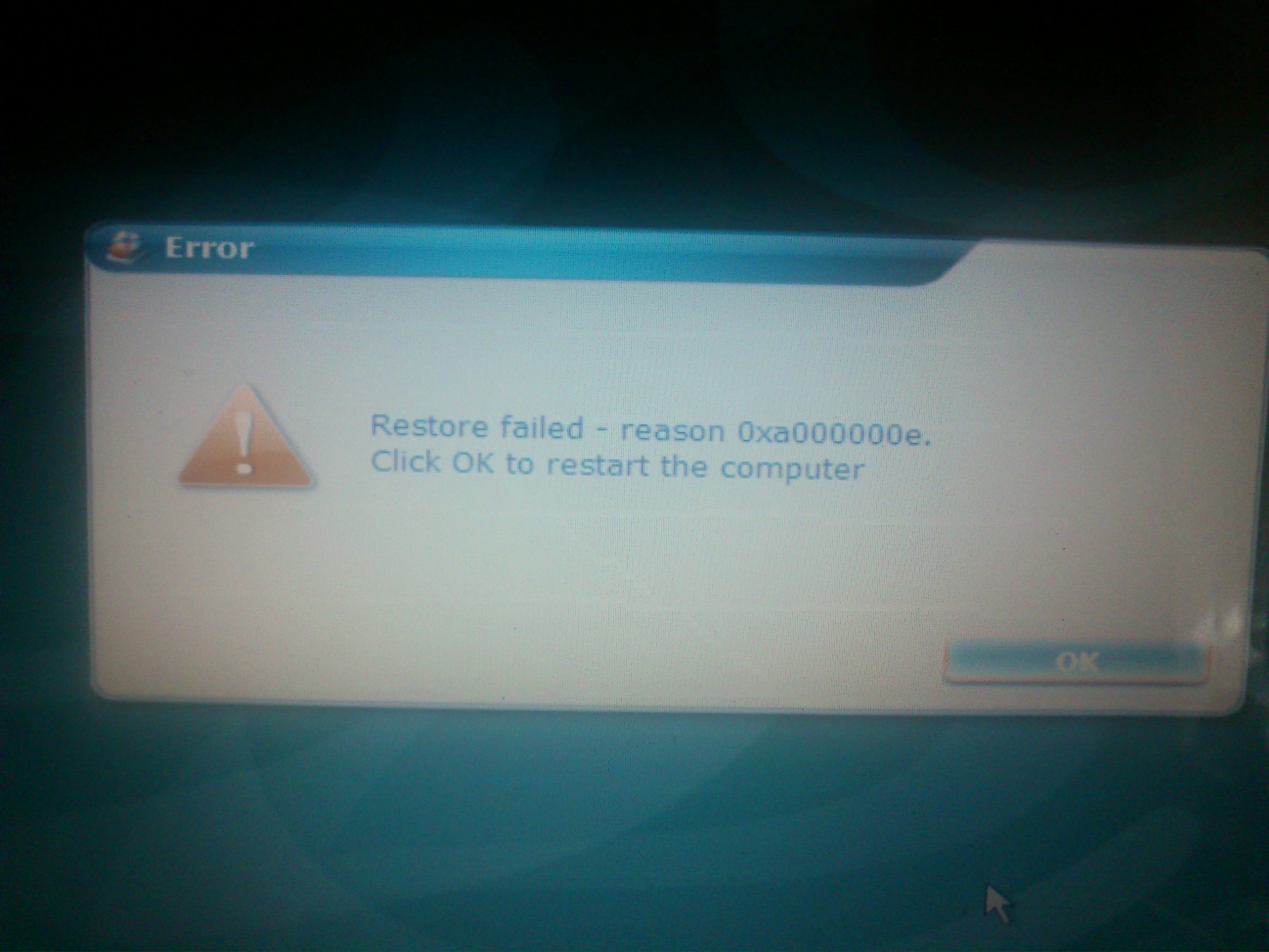

Ahoj, mám dotaz, kamoška má ACER 5720g, originálně s windows vista, koupila si ještě i originální win xp, disk si rozdělila na dva, ale teď už nechce win xp ale nejde ji udělat recovery z dvd, dvd nbormálně nabootuje, napíše jestli to chci obnovit do továrního nastavení a pak po pár vteřinách napíše chybu. Musím disky nějak rozdělit jak to bylo dřív nebo kde může být problém?

děkuju za odpověď, přikládám foto chyby

Většinou pomůže odstranění všech oddílů, kromě PQservice ( pokud na disku zůstal). Zálohovat data, o…

To by nemuselo vadit. Jestli inteligentní servisák zrušil jen ty partišny, na které viděl, recovery…

Některé recovery nesnesou změny oddílů/partitions. Řešení je asi- udělat zálohu dat a obnovit původní rozdělení disku, případně si sehnat obdobnou verzi normální instalačky Vista a místo recovery instalovat- key by měl být na nálepce zespoda NB.
Většinou pomůže odstranění všech oddílů, kromě PQservice ( pokud na disku zůstal). Zálohovat data, odstranit oddíly pomocí třeba UBCD a zkusit znovu recovery z DVD.
