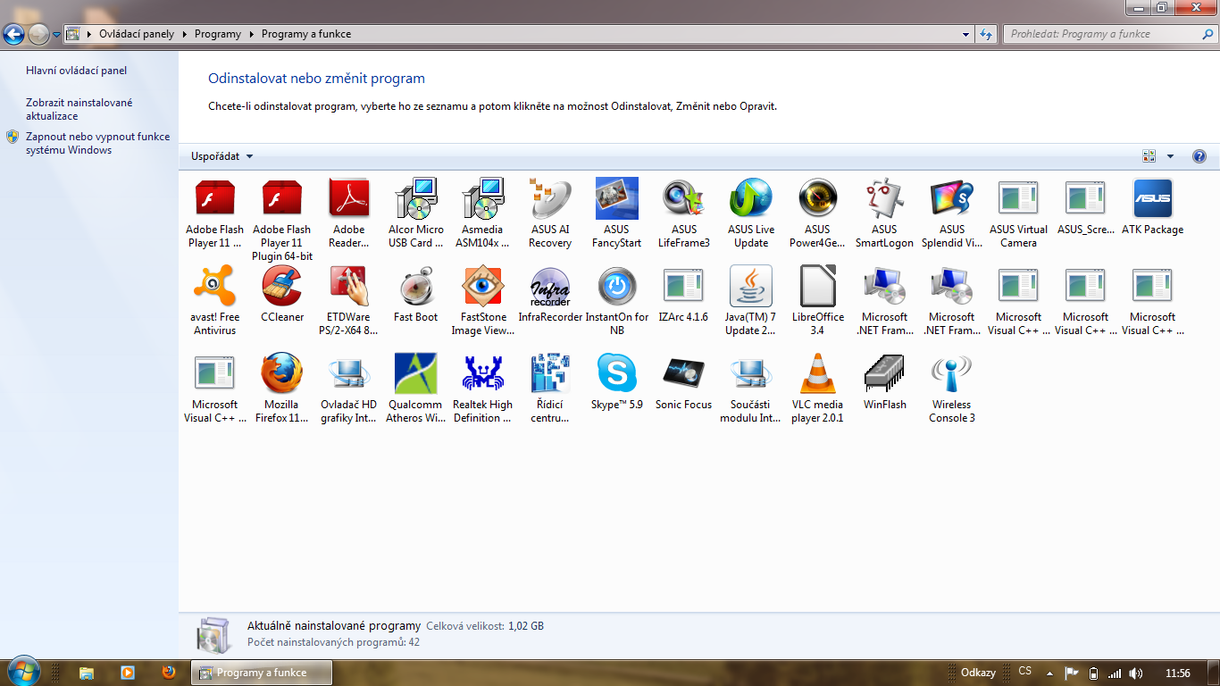

Nainstaloval jsem si na notebook ovladače s přiloženého CD, mohl by mě prosdím někdo říct jaké jsou zbytečné nebo naopak jaké mám stáhnout aby vše šlapalo tak jak má.
V příloze sreenshot co vše tam mám.

To jsou nainstalované programy, samotná instalace nic nezpomalí. Stáhni si třeba Codestuff Starter a zbytečnosti povypínej. Asi ti poběží Java Update Scheduler, Adobe Reader Rychlospouštěč a třeba některé další hovadiny včetně vyjmenovaných. Ono to většinou nic nezpomaluje, pokud to jenom čeká a číhá, horší může být, když to začne někam lézt. Jinak jde u mnoha programů přímo v jejich nastavení zvolit, aby se nespouštěly při startu Windows.
ok, zkusím a ty naistalované programy tam mám nechat. Většina ani nevím na co jsou-hlavně ty Asus.

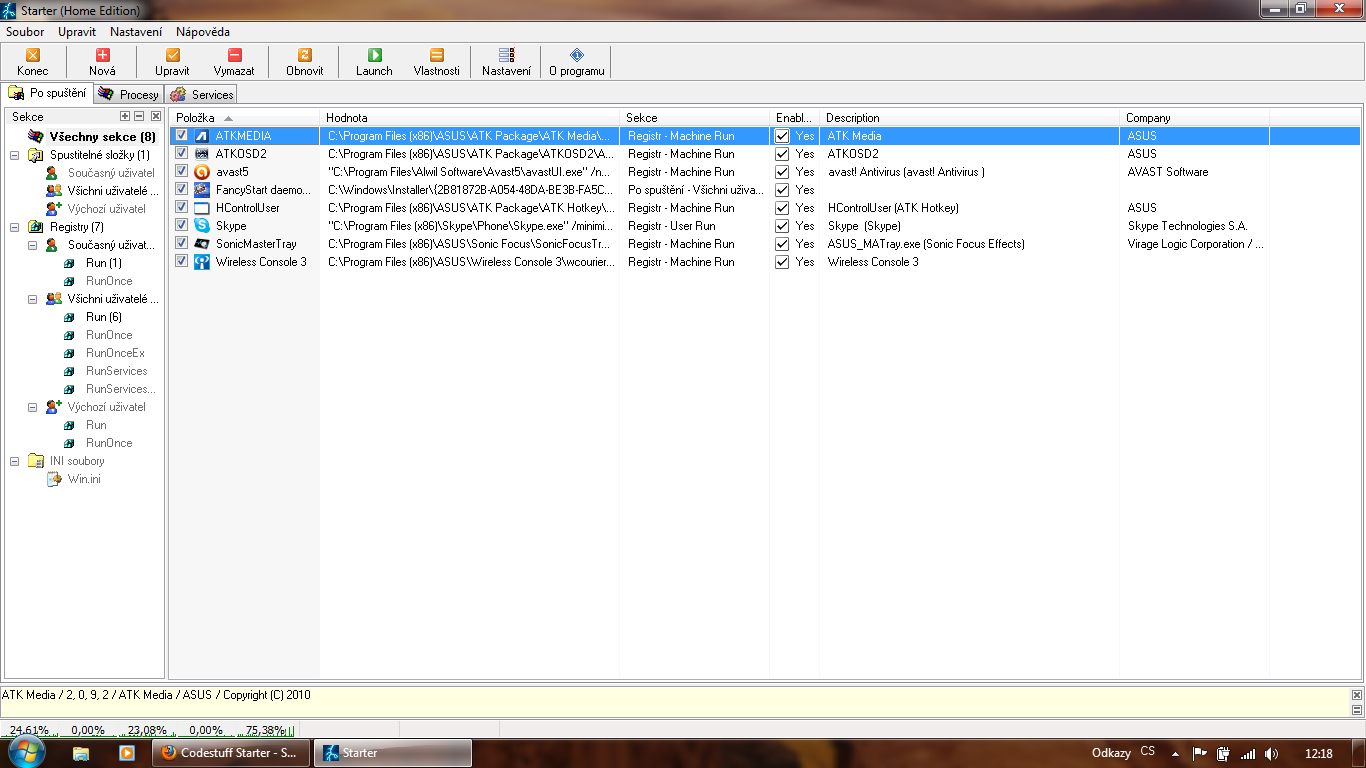

tvůj obrázkový obrázek je kvůli nepřehlednosti k ničemu. ostatně není z něj vidět co z toho jen leží na disku a co běží.

v příloze sreen toho co se zapíná, co mám vše zakázat?
Klidně to nech, kromě Fancy start od Asusu- to mění startovací logo za jiný obrázek... Ostatní ATK: http://usefulcomputerhelp.blogspot.com/2009/07/asu s-atk.html
ATK media ti spouští Windows media centrum, když zmáčkneš Play, Pause klávesy..
